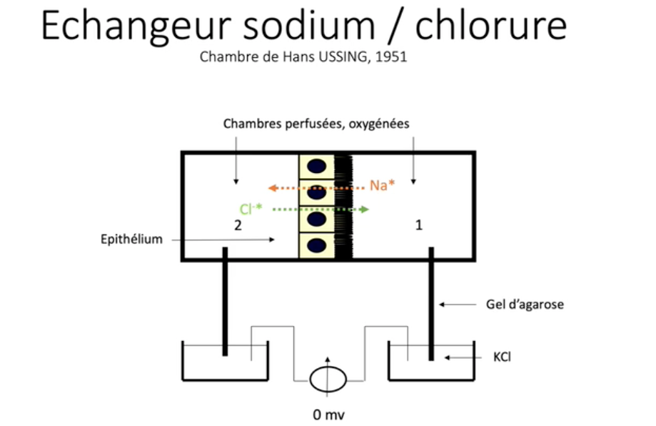

Messagepar Tdh1180 » 02 Nov 2021, 18:11
Salut !!
J'ai un petit souci concernant le passage sur cet échangeur Na+/Cl- : le professeur dit que pour étudier un échangeur électroneutre, on utilise la chambre d'Ussing. Puisque la diapositive (PJ) illustre l'étude de cet échangeur au moment où il dit ça, j'en déduis qu'il le considère comme étant électroneutre. Et il montre qu'effectivement il n'y a pas de variation de potentiel électrique au niveau du circuit relié à cette chambre, quand l'échangeur fonctionne. J'avoue ne pas comprendre pourquoi est-ce qu'on observe ça : l'échangeur transporte normalement des ions, un positif et un négatif et en sens opposés, qui plus est. Normalement c'est censé générer un gradient de potentiel électrique, non ? Dans l'ensemble de mon raisonnement, il y'a peut-être une erreur : les "ions" ne seraient en fait pas chargés ? Ils s'équilibrent avec d'autres osmoles mais ce n'est pas précisé ? Peut-être que l'échangeur n'est tout simplement pas électroneutre ? Est-ce que c'est possible de revenir sur cette partie pas très claire svp ?
Merci et désolé pour la lecture et le casse-tête du début de semaine...

Messagepar Oskour » 02 Nov 2021, 18:54
Y a carrément un problème ici !
L'échangeur est clairement pas électroneutre ! C'est pour cela qu'on utilise les chambres de Ussing.
Par contre pour un échangeur électroneutre on utilisera des radio-isotopes pour suivre les déplacements des ions !
Si l’on veut étudier un échangeur électroneutre, on peut avoir recours à la mesure de la radioactivité dans la composition des chambres 1 et 2.
Et pour le voltmètre, je pense que c'est une imprécision du schéma :wink2: Il devrait être différent de 0 !
Voilà j'espère que c'est plus clair !

Messagepar Tdh1180 » 02 Nov 2021, 19:04
Merci beaucoup pour ta réponse ! Du coup, est-ce que j'en déduis que l'échangeur Na/Cl dans l'organisme n'est pas électroneutre, mais que celui utilisé dans la chambre d'Ussing l'est, puisqu'il va en fait transporter des radio-isotopes du sodium et du chlore, et non pas les ions que l'on peut trouver dans l'organisme (d'après tes explications) ? En ce qui concerne le potentiel électrique je suis d'accord c'est trop bizarre sur le schéma d'autant plus que le chlore reste chargé (d'après ce même schéma !), donc normalement il devrait y avoir quelque chose, même si le prof dit le contraire... Est-ce que tu confirmes ?
Merci encore ! ❤️

Messagepar Oskour » 03 Nov 2021, 13:07
Coucou ! :lol:
Nonon ! C'est pas ce que je voulais dire !
:arrow: Electroneutre = radioisotopes (Cl-/HCO3- par exemple).
:arrow: Non electroneutre = Ussing (Na+/Cl- par exemple) :wink2:
Tu as saisi ça ?

Messagepar Tdh1180 » 03 Nov 2021, 13:23
Ah ouais d'accord, c'est pas du tout ce que dit le prof mais honnêtement ta version me semble beaucoup plus logique, je pense qu'il s'est un peu embrouillé avec son schéma pour le coup !! :lol:
Ok ça marche je retiens ça, merci beaucoup et bonne journée ! ❤️

Messagepar Oskour » 03 Nov 2021, 15:12
Re ! :D
AH merde @@
J'ai rererevu la vidéo et il dit l'inverse de ce que j'avais capté @@
J'essaierai de lui demander dans la prochaine vague de questions 0_o Sorry je te mets en attente parce que là je ne saisis plus
