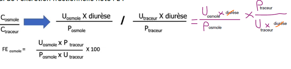

Oui cette formule est un casse tête à comprendre, je vais t'expliquer les lettres et la formule au passage et j'espère que ça sera plus clair pour toi
:arrow: Alors pour commencer U c'est pour concentration (de traceur ou d'osmoles) dans l'urine et P c'est pour la concentration (de traceur ou d'osmoles) dans le plasma. Et C représente la clairance.
:arrow: L'excrétion fractionnelle sert à savoir dans quelle mesure une osmole obligatoirement filtré va être excrété (c'est à dire quel pourcentage de cette osmole filtré, va se retrouver dans l'urine au final)
Pour ça on fait le rapport entre la clairance de l'osmole et la clairance du traceur de filtration glomérulaire (qui a été choisi car c'est celui qui permet de mesurer la clairance rénale, il est éliminé totalement et uniquement par les reins)

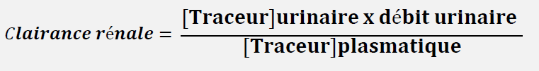

:arrow: Maintenant, je ne sais pas si tu as remarqué mais pour passer de C osmole/ C traceur à toute cette formule U osmole x diurèse / P osmole [...] on utilise la formule de la clairance rénale donné ci dessous :
2021-09-21 17_53_26-Window.png (6.51 Kio) Vu 726 fois
:idea: En faite Clairance osmole = [osmole] urinaire * diurèse / [ osmole] plasmatique
= U osmole * diurèse / P osmole
:idea: Et Clairance traceur (=clairance rénale) = concentration traceur dans urine * diurèse / concentration traceur plasmatique
= U traceur * diurèse / P traceur
Débit urinaire = diurèse
:arrow: Si ça c'est ok ? On développe comme je l'ai rajouté en violet sur l'image tout en haut et on trouve au final bien FE en multipliant par 100 car c'est un pourcentage au final.
Est ce que c'est mieux ?
