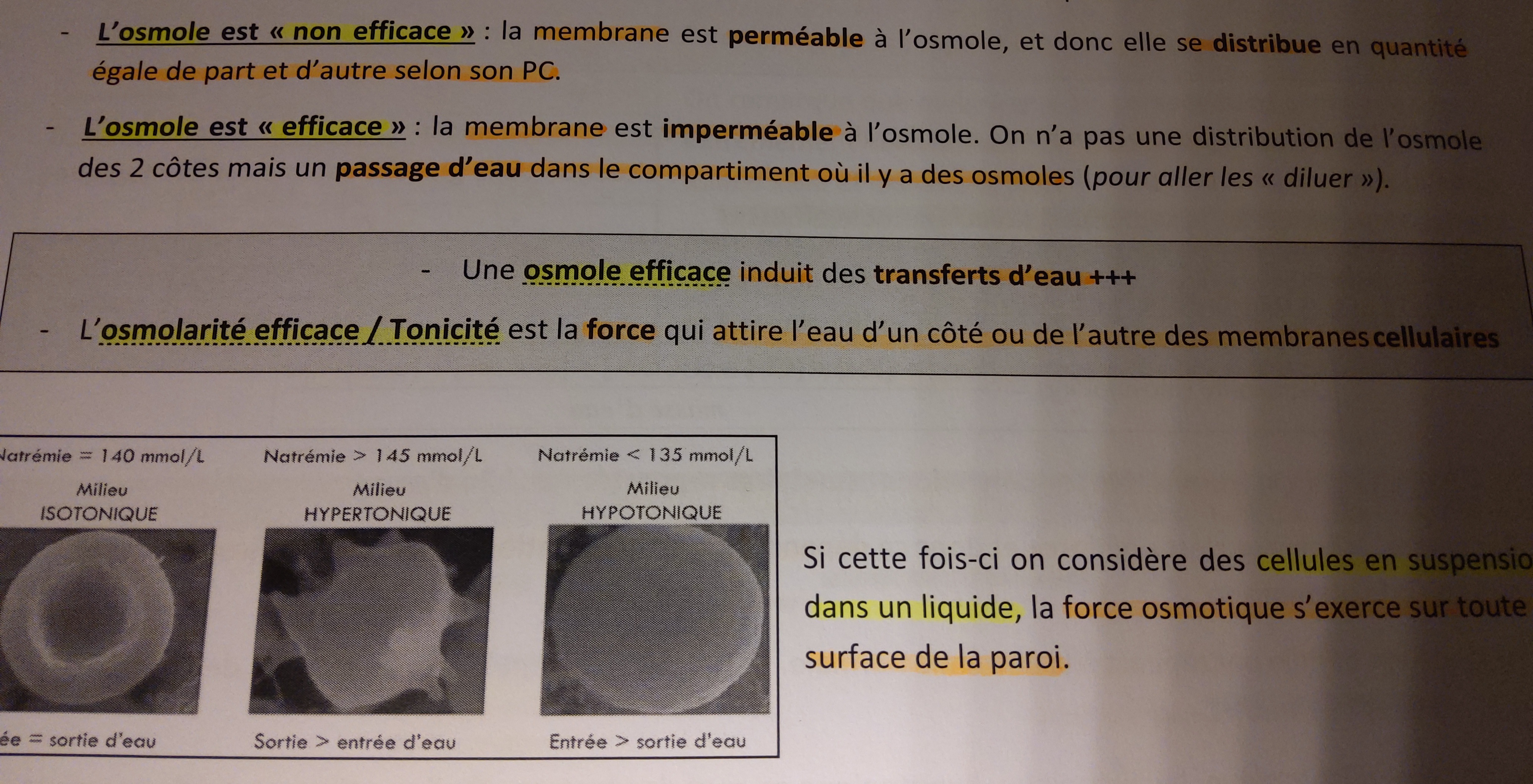

Dans cette partie du cours, le prof nous dit que les hématies dans les capillaires standard sont plus gros que ceux des capillaires alvéolaire car le bicarbonate attire l’eau à l’intérieur.
Je ne comprend pas car pour moi la seule osmole qui peut entraîner des mvmts d’eau (osmose efficace) c’est le Na+ à priori ?
Merci d’avance :)

Bien que le Na + soit la seule osmole efficace dans l'organisme normale, cela n'empêche pas à d'autres osmoles d'avoir un effet osmotique qui attire l'eau.
Cela va dépendre en faite de la possibilité de diffusion de ces osmoles, donc de la présence de transporteurs ou d'autres régulations. Ici le bicarbonates va rentrer et sortir des globules rouges en fonction déjà de l'implication du bicarbonates dans le relargage de CO2 ou la fixation de CO2. Mais également de la disponibilité en Cl (car il traverse la membrane des hématies par un échangeur Cl/bicarbonate) et de la régulation du pH car le bicarbonate est un tampon majeur. Donc sa diffusion va être influencé mais sa concentration ne va pas pour autant être à l'équilibre donc c'est l'eau qui diffuse pour aboutir à cette équilibre.
Mais sans compliquer les choses ce n'est pas que le sodium qui va être responsable d'effet osmotique qui attire l'eau, on parle bien d'effet osmotique donc quelques soient l'osmoles.

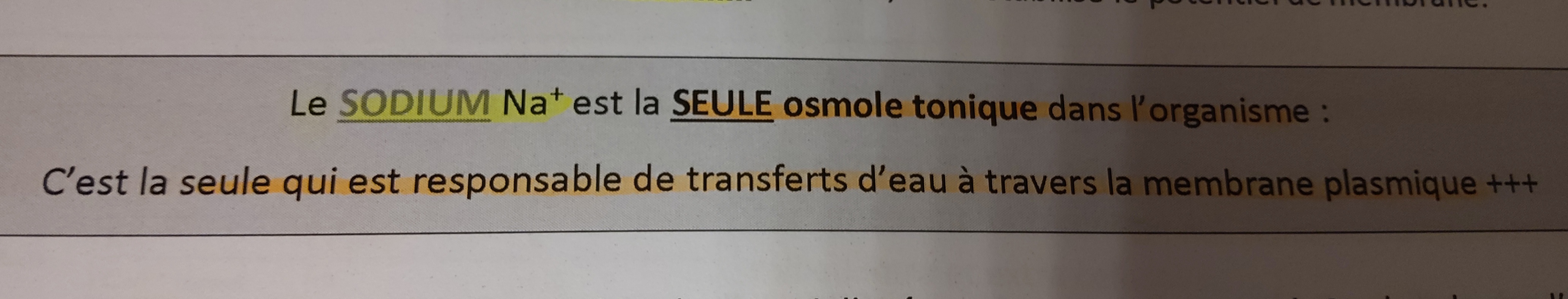

Coucou mais alors je comprend pas ce qui differentie une osmole tonique puisque de ce que j’avais compris c’est la seule à pouvoir provoquer un effet sur le volume cellulaire . Je comprend pas la différence si les autres molécules peuvent avoir un effet osmotique qui attire l eau, je vois pas l’intérêt spéciale de l’osmosle tonique

L'osmole efficace (que tu as appelé osmole tonique) est la seule osmolequi va avoir un impact sur la tonicité+++
Dans l'organisme NORMAL le sodium est la seule osmole efficace (dans un organisme pathologique ça serait autrement et le prof insiste la dessus)
On ne dit pas que le Na + est la seule osmole a pouvoir modifier le Volume cellulaire, elle a un impact sur celui-ci, mais on ne dit pas que c'est la seule osmole a avoir un impact sur le V cellulaire
Par contre le sodium (Na+) est la seule osmole qui a un impact sur la tonicité (dans un organisme normal)
C'est tellement plus vaste que seulement ce qu'il y a dans le cours que c'est compliqué à développer ...

Mais tu sais encore un truc à ce sujet, c’est vrai que dans nos cours le prof ne dit pas ça cette année mais les autres années il précisait bien alors je trouve pas ça logique

Ah oui effectivement ... Il n'y a pas ça dans les cours cette année mais si cela a été dit un jour ... 0_o
Je vais essayer de poser la question au prof car je ne sais pas quoi te répondre
Je met ton post en attente <3
