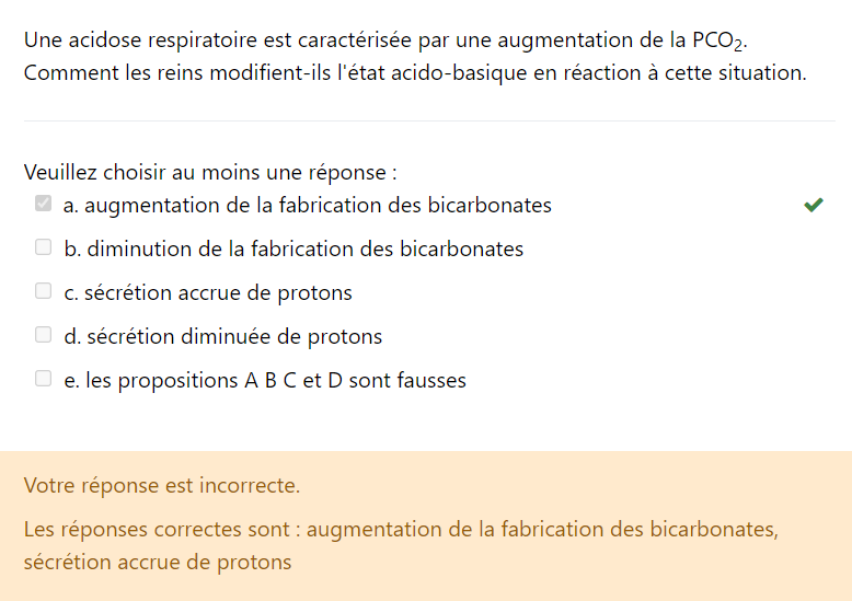

j'ai un petit problème de compréhension au niveau d'un qcm du prof dans le cours j'ai cru comprendre que lors d'une acidose respiratoire on a une augmentation de la PCO2 sanguine ce qui entraine :
:arrow: l'augmentation de la concentration en bicarbonate
:arrow: l'augmentation de la concentration en proton H+
Le réaction de l'organisme (des reins) est donc de sécréter des bicarbonates afin de faire augmenter le PH (bicarbonates qui seront ensuite éliminés). Hors dans ce qcm :
Le prof parle aussi d'une augmentation de sécrétion de proton H+ j'imagine que ce sont les protons sécrétés dans le même temps que le bicarbonate mais du coup ces protons sont évacués instantanément dans les urines sous forme de NH4+ ?
Merci d'avance

Coucou alors pour ce QCM les réponses sont bien AC
On est en état d'acidose respiratoire
:arrow: Dans ce cas on a donc TROP de CO2 on n'arrive pas à l'éliminer correctement du sang
:arrow: Les reins s'adaptent et qu'est ce qu'ils vont faire ????? Ils vont éliminer le SURPLUS d'acide donc le SURPLUS DE PROTONS
Pour les éliminer on le voit dans le cours ils sont trappés par les bicarbonates (dont on peut augmenter la quantité si besoin) et l'acide phosphorique
:arrow: En parallèle on se souvient que POUR CHAQUE PROTON ELIMINE UN BICARBONATE EST REGENERE
On a augmenté notre élimination de protons pour éliminer le max d'acide en parallèle on régénère plus de bicarbonates
Ainsi il faut comprendre que sécrétion de protons et régénération de bicarbonates vont de paires !!!!!!
Les 2 au final seront utiles pour palier notre acidose
:arrow: élimination de protons pour avoir moins d'acide et limiter l'acidose
:arrow: sécrétion de bicarbonate pour pouvoir tamponner notre acide et alcaliniser le milieux
Voilà j'espère que vous comprendrez tous mieux cette notion :coeur: :coeur: :coeur:

Bonsoir et merci pour ta réponse,
je pense que c'est le mot sécrété qui m'a bloqué qui dans ce cas précis veut dire éliminé comme on passe de l'epithelium vers l'urine j'avais mal compris @@
