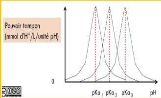

Je te remets les def
:arrow: la zone tampon : zone proche du pKA du couple acido basique , est une zone où il faut ajouter beaucoup de protons pour faire varier très légèrement le pH
:arrow: Le pouvoir tampon :est donc maximum au niveau du pKA , il correspond à la quantité de protons qui peuvent être tamponnés par unité de pH et par litre de solution
Ainsi lorsqu'on a plusieurs couples acido-basique avec des pKa différents , la zone tampon est alors élargis
ce qui nous permet d'avoir une meilleure régulation
Je te remets le shéma dessous pour mieux comprendre
ZONE TAMPON.png (24.44 Kio) Vu 459 fois
Les 2 phrases que tu cites sont donc toutes les 2 vraies :
- La zone tampon s'étend sur une zone de pH beaucoup plus large que lorsqu'un seul tampon est présent en effet elle a été élargit
- dans le sang on retrouve plusieurs tampons qui vont élargir la zone tampon en effet dans le sang on a plusieurs couples ce qui élargit notre zone tampon
Voilà j'espère que tu as mieux compris :coeur:
