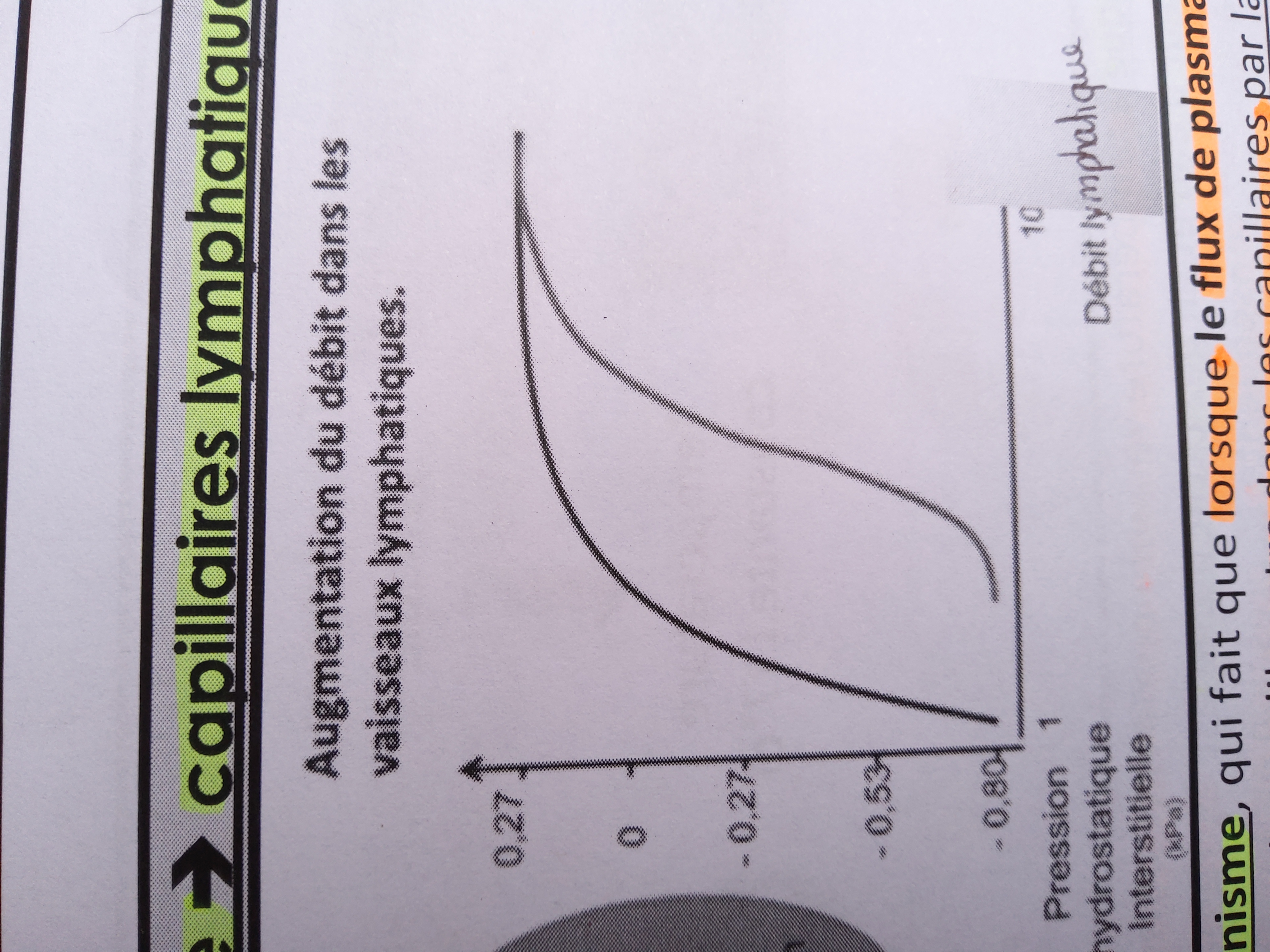

Coucou j’aurai besoin d’aide car je suis pas sur de bien comprendre cette partie du cours même en ayant cherché sur le fofo...
Est ce que la courbe de gauche c’est en fonctionnement normal et la courbe de droite c’est quand le liquide intersticiel est surabondant et que le réseau de suppléance ne suffit plus pour compenser ?
Mais dans ce cas la pourquoi on nous dit "décalage de la courbe vers la droite avec de forts débits lymphatique pour des pressions normales dans l’intersticium " mais du coup je comprend pas si il y a trop de liquide intersticiel, comment la pression peut être normale ?

Ce réseau de capillaires lymphatiques va donc être un réseau de suppléance qui évite la formation d'œdème ou d'épanchement lorsqu'il y a accumulation de liquide dans l'interstitium. Et il va être capable d'adapter son débit pour faire son job au mieux.
:arrow: Dans un premier temps, le débit des lymphatiques augmente de manière conséquente lorsque la pression devient positive. C'est l'adaptation "normale" on va dire des capillaires lymphatiques (on parle de la courbe de gauche en noir )
:arrow: Ensuite s'il y a vraiment beaucoup de liquide qui s'accumule, beaucoup beaucoup beaucoup (en gros plus que dans le premier cas), le débit va s'adapter différemment avec une courbe qui se décale vers la droite donc vers des débits plus élevés même quand la pression n'est pas très élevée (on parle de la courbe de droite en rouge).
:?: Pour la notion de "pression normale" alors qu'on a une accumulation de liquide, je pense qu'il veut dire que le système de suppléance, à partir du moment où le liquide interstitiel est/était surabondant va se déplacer vers la droite qu'importe la pression et va rester à "l'affut" un peu. En cas de pression anormale et même en cas de pression presque normale ou normale car bon on ne sait jamais ...
Cette phrase du prof n'est pas très détaillé en effet :/
