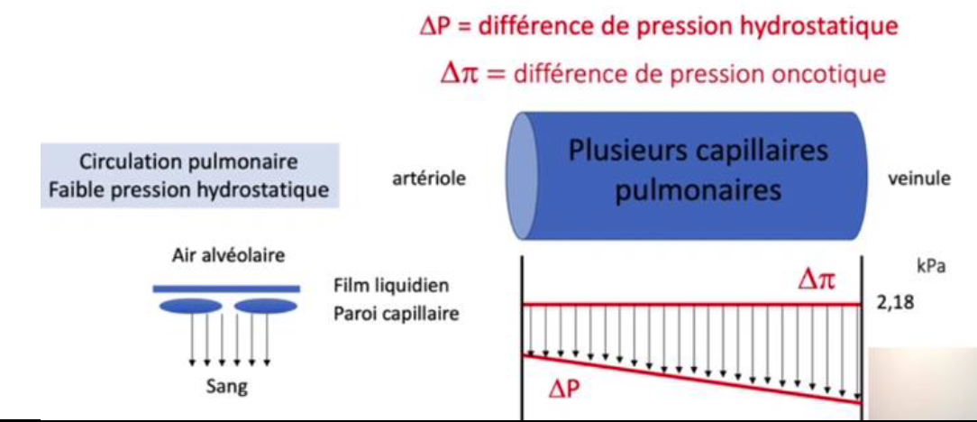

Bonjour :pascal: ,
Je ne comprends pas pourquoi le gradient de pression oncotique est stable dans les capillaires pulmonaires et pourquoi il ne diminue pas, vu que le flux se fait dans le sens du plasma et donc la concentration en protéines devrait diminuer.
Dans les capillaires glomérulaires on a bien ce gradient qui augmente car le flux se fait vers l'urine primitive, donc je ne comprends pas pourquoi ce n'est pas le même principe dans les capillaires pulmonaires.
Merci <3

Ta question est très poussée mais ta réflexion est très intéressante. Effectivement c'est une question qui ne m'était jamais posée et je ne sais pas vraiment quoi te répondre :(
Je réfléchis un peu à ça, je vais demander l'avis à mes co-tuts et je note cette question à envoyer au professeur.
Il est peut être question d'une diminution de concentration négligeable par rapport à l'augmentation qu'il y a dans les capillaires glomérulaires. Sachant aussi qu'on parle de Gradient de pression oncotique stable (il faut donc prendre en compte la pression dans les capillaires et la pression dans l'interstitium).
Je n'ai pas (pour l'instant) de réponse à ta question mais j'espère trouver de quoi t'éclairer :idea:
En attendant je suis désolée et je te conseille de retenir ça comme ça sans trop réfléchir plus :dont-know:

Salut mon chou la cavalerie est arrivée :lol:
Voyons tout ça tous ensemble parce que c'est pas hyper cool à comprendre !
Ce qui va suivre est notre interprétation ! On demandera confirmation par le Professeur ok ?
Remettons la petite image :
Comme relevé, on a pas de variations de pression oncotique ! On a bien un flux liquidien VERS le sang. Donc on va bien augmenter le volume sanguin. On avait vu que dans la formule C=n/V, si l'on augmente V, C diminue et la pression oncotique diminue avec elle ! Pourquoi cela n'apparait pas alors @@ ?
:arrow: Tout d'abord le Pr simplifie la situation bon ça rien de surprenant !
:arrow: Par soucis d'échelle, on ne voit pas cette variation minime ! En effet, on ne rajoute que très peu d'eau par rapport à l'énorme valeur de la pression oncotique ! :wink2:
:arrow: Un truc important c'est que le phénomène est négligeable par rapport au rein ! Dans le rein si on omet ce phénomène on ne comprend pas puisque c'est le phénomène le plus important à l'œuvre dans le rein ! Mais pas dans le poumon, donc on peut l'omettre !
Normalement je n'ai rien oublié ! 0_o Cela ne reste que des suppositions donc on vérifiera avec le professeur ! Si c'est pas clair dis moi ! <3

Nickel, à voir ce que le prof en dira mais en tout cas votre interprétation me semble logique, merci pour votre réponse et merci de transmettre la question <3 bonne soirée !

(je mets en résolu vu que le prof y a répondu dans la dernière vague de réponses, merci de lui avoir posé la question !)
