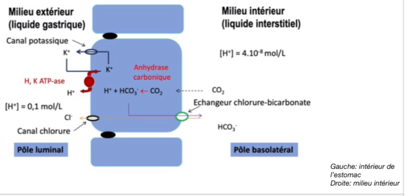

Messagepar yass0u » 23 Sep 2021, 09:02
Hello ! :cyclops:
Sur les schémas, je ne comprends pas pourquoi on parle de milieu extérieur pour l’intérieur des organes (genre l’intérieur de l’estomac) ? Ça me semble un peu contre intuitif… :confused:
Et juste pour confirmation, on parle de milieu intérieur pour désigner tout ce dans quoi baigne les cellules c’est bien ça ?

Messagepar Claralcalose » 23 Sep 2021, 09:45
:arrow: Le milieu extérieur est défini dans le cours compartiment de l'organisme, comme ce qui va être en contact avec l'extérieur
Hors l'intérieur de l'intestin va comprendre le bol alimentaire qui vient de l'extérieur (car tu as ingéré un aliment qui était en dehors de ton corps)
C'est pour cela qu'on dit que "l'intérieur" de l'intestin à proprement parler c'est à dire la lumière, fait partie du milieu extérieur (d'après la répartition des compartiments de l'organisme)
:arrow: Pour le milieu intérieur oui c'est exactement ça, d'ailleurs le milieu intérieur est aussi appelé le milieu extracellulaire

Messagepar yass0u » 23 Sep 2021, 22:54
D’accord merci c’est beaucoup plus clair ! :dance:
Et pour un organe qui n’est pas en contact avec le milieu extérieur, on désignera sa lumière comment ?

Messagepar Claralcalose » 24 Sep 2021, 12:05
Hey :)
Si cette lumière contient du liquide interstitiel ou du plasma on parle de milieu intérieur ou extracellulaire, l'exemple de tous les vaisseaux.
