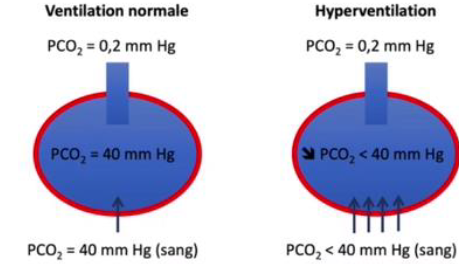

Du coup ma question c'était pourquoi la différence de pression partielle entre l'air alvéolaire et le sang augmente lorsque on hyperventile ?
Mais en fait je pense que j'ai compris, si on peut me dire si c'est juste ? Parce la PCO2 de l'air alvéolaire va diminuer bcp et la PC02 sanguine aussi mais moins que la PCO2 alvéolaire (j'imagine, j'ai juste ?) c'est donc pour ça que la différence de pression partielle augmente entre l'air alvéolaire et le sang ? Parce qu'un "écart se creuse" ?

Oui c'est ça la diminution de la PCO2 dans le sang est moins importante que celle de la PCO2 alvéolaire car la PCO2 du sang va diminuer du fait de la diminution de la PCO2 alvéolaire ,qui va augmenter le gradient entre les deux
Tu hyperventiles :arrow: Tu fais rentrer rapidement de l'air dans tes alvéoles :arrow: "pas le temps" de conditionner la grande augmentation de PCO2 dans les alvéoles (0,2 à 40 mm Hg) :arrow: PCO2 air alvéolaire plus faible :arrow: augmente donc le gradient entre air alvéolaire et sang (PCO2 de base à 40 mm Hg environ dans le sang) :arrow: donc on augmente l'élimination de CO2 dans le sang :arrow: la PCO2 du sang va donc elle aussi diminuer vu qu'on augmente l'élimination de CO2 (mais elle diminue du à la diminution première de la PCO2 dans l'air alvéolaire)
Il faut comprendre que la PCO2 dans le sang va diminuer secondement à la diminution de la PCO2 alvéolaire, car cette diminution (diminution de la PCO2 alvéolaire) crée une différence de gradient plus importante entre la PCO2 alvéolaire (diminué par l'hyperventilation) et la pCO2 du sang initiale
C'est mieux comme ca ??? :question:

Oui c’est parfait merciiii :wink2:
