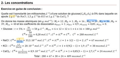

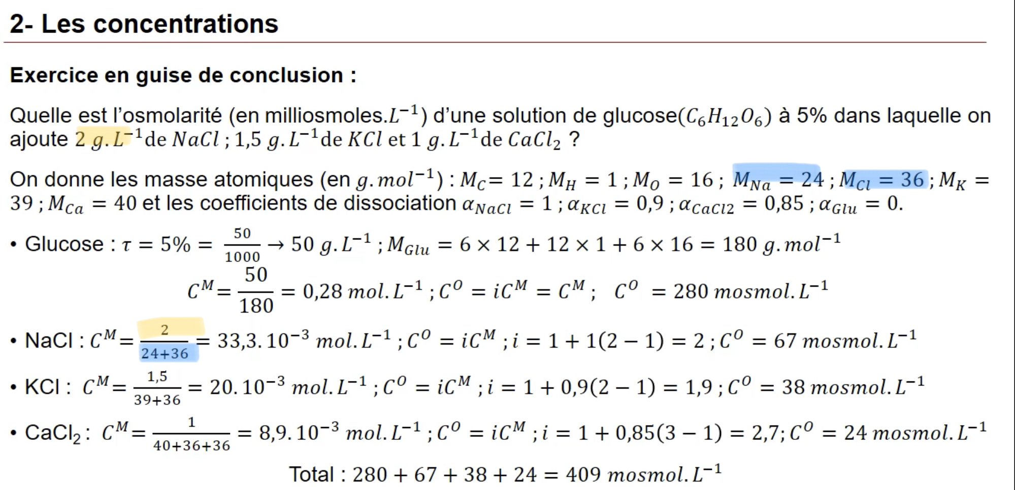

Petite question concernant l’exo à la fin du chapitre sur les concentrations des solutions :
on est d’accord que la molarité = n/V donc on divise des moles par des litres ?
Je ne comprends pas pourquoi dans le calcul de la molarité dans l’exercice on divise des g/L par des g/mol ; certes les unités retrouvées à la fin collent bien à la formule mais j’ai juste du mal avec le raisonnement… si vous pouviez le détailler un peu plus ce serait top! :wink:
je vous remets l’énoncé directement ici :

Coucou !!!! déjà merci d'avoir mis l'énoncé ca aide pour répondre plus vite :coeur:
Ensuite en effet tu as raisons la molarité = n/V mais il y a une autre formule qui dit que la molarité =C/M
Et comme C=m/V on retombe sur des g/L divisé par des g/mol
J'ai fait une fiche récap avec toutes les formules pour la biophy des solutions hésite pas à la checker pour bien toutes les voir
Ensuite c'est bien de connaître ces formules mais fonctionner grâce aux unités aide aussi beaucoup si jamais tu as oublier tes formules regarde les unités et si tu retombe sur les bonnes unités c'est que ta formule marche !!
