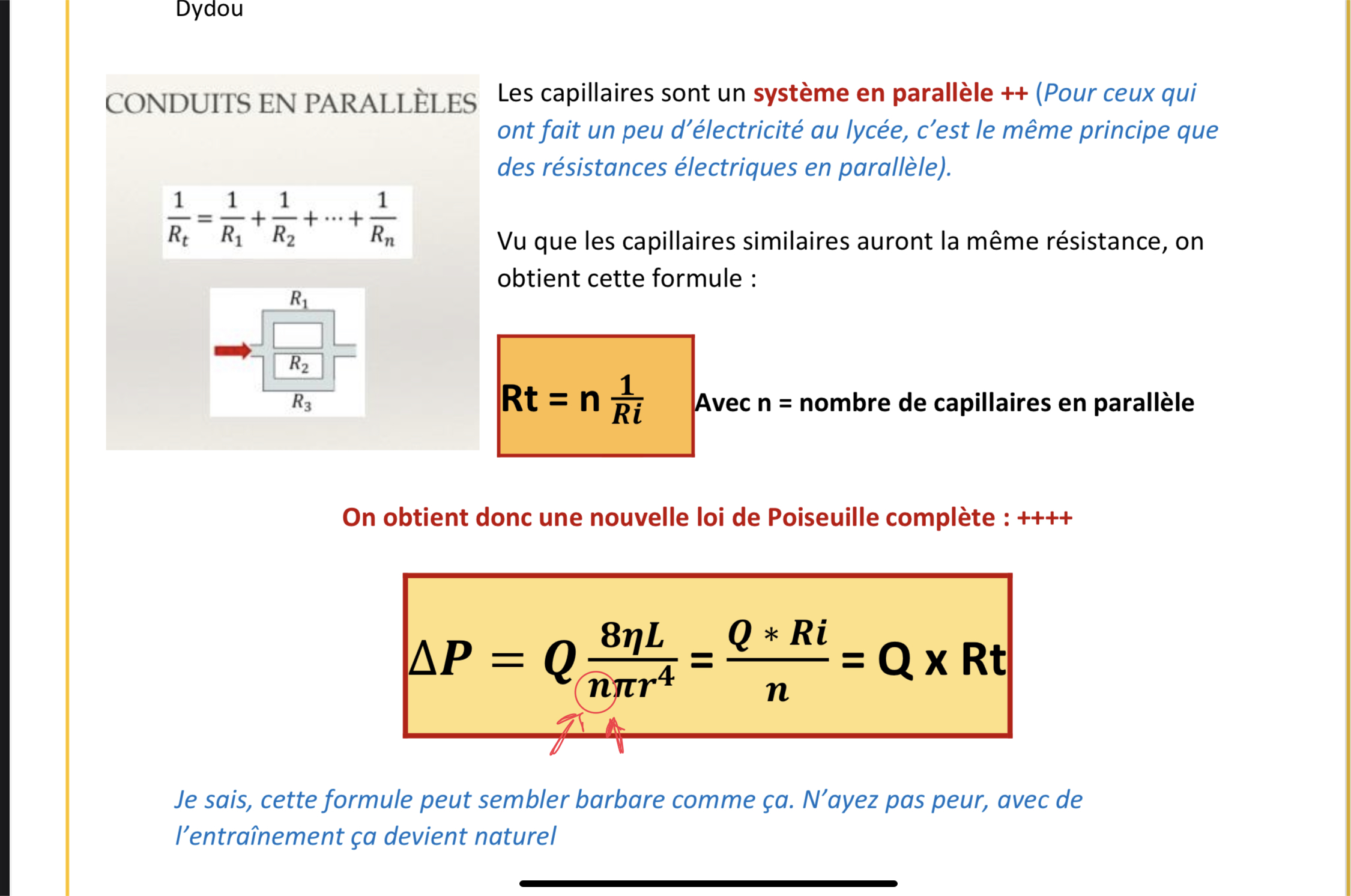

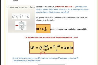

Bonjour, dans le cours biophy circulation 2 je n’ai pas trop compris pourquoi au dénominateur de la nouvelle formule de poisseuille complète on a rajouté un n, je n’ai également pas très bien compris comment on passe de la formule de la résistance totale a celle de poisseuille deltaP= (Q*Ri)/n puisque Rt =n*(1/Ri)
(D’ailleurs sur la diapo 13 il est écrit R= Ri/n ?)
Merci d’avance

Apparemment PowerPoint m'a fait un bug parce que la version que j'ai est bonne mais celle postée non 0_o
C'est une errata, la formule pour la résistance totale est Rt=Ri/n, par contre la loi de poiseuille est sous la bonne forme il n'y a pas de soucis. Je le rajoute dans les errata merci à toi ! :D
