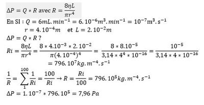

Alors je ne comprends pas comment on fait pour retrouver Ri = 796.10^7 kg.m^-4.s^-1 pour l'exercice de la ronéo p.17.
Est-ce qu'il serait possible de détailler le calcul ?
Merci et bonne soirée <3

Alors je veux bien te le détailler mais pas sûr que ça aide parce que ce calcul est un enfer, tu as absolument besoin d'une calculette pour le faire. Le prof le met dans le cours à titre d'exemple et pas de méthode de calcul. Le prof va toujours faire en sorte que les calculs soit faisables de tête donc celui là ne tombera jamais le jour de l'examen !
Après si tu as besoin je peux te le détailler sans soucis mais j'ai peur de t'embrouiller un peu et pas de te fixer les bons objectifs de calculs, tu me dis :)

Okay super ! Parce qu'à la fin je finissais avec un π (Pi) (j'ai pas pu l'annuler dans mon equation) et je savais pas quoi en faire parce que j'avais d'autres trucs avec haha :sweat:
Mais du coup je veux bien que tu détailles au cas ou ! Peut être que je trouverai une méthode plus rapide que celle que j'ai maintenant pour résoudre le problème :D
J'ai aussi du mal à savoir comment on trouve le débit Q = 6.10^6 m^3.s^-1 au début de la résolution. Perso j'ai trouvé Q = 10^-7 m^3.s^-1 comme à la fin de la résolution. Ca serait une errata je suppose ?

J'ai essayé de te détailler le calcul mais c'est littéralement impossible à faire de tête je te préviens, à moins de faire des approximations.
Et tu as raison, le débit est faux !
Est ce que c'est bon pour toi ? :)

Yes c'est bon pour moi merci ! Au final on utilisait bel et bien Pi sous sa forme "développée" pour finaliser le calcul... :sweat:
