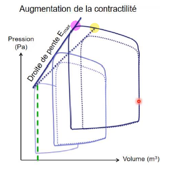

2021-09-28 09_49_41-Window.png (71.69 Kio) Vu 469 fois
Le point violet correspond donc au VTS lors de la prise de médicament inotrope (il a diminué car le VES a augmenter par augmentation de l'élastance)
Le point jaune correspond au VTS s'il y avait une augmentation des résistances aortiques sans augmentation de la contractilité (donc on reste sur la droite initiale qui est en pointillé), VTS qui donc est augmenté par rapport au VTS normal comme on le voit p.12
