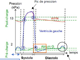

Dans l'Annatut' 2021/2022 page 48 le QCM 23
QCM 23 : Concernant les différentes phases du cycle cardiaque, donnez la ou les affirmation(s) correcte(s) :
A) Lors de la contraction isovolumétrique, les valves mitrales et aortique sont ouvertes
B) Lors de la phase de contraction isovolumétrique la pression intraventriculaire augmente jusqu’à devenir supérieure
à la pression aortique et ainsi fermer la valve aortique
C) Lors de la phase déjection, la pression baisse et lorsque celle-ci devient inférieure à la pression aortique, la valve
aortique se ferme
D) La phase de relaxation s’achève par l’ouverture de la valve mitrale
Dans la correction page 57 les items comptés vrais sont B et C mais je comprend pas pourquoi le C est juste.
Je suis d'accord que à la fin de la systole la pression aortique deviens supérieure à la pression du VG pour pouvoir fermer la valve aortique mais par contre
y'a aucune diapo où la pression du ventricule diminue, au contraire elle augmente.
Et c'est pas incompatible puisque même si la pression
du ventricule augmente il suffit que la pression de l'aorte soit plus grande qu'elle (causé par passage du sang dans l'aorte ?)
Donc je me demandais si c'est une erreur (ou si c'est moi l'erreur :beat-up: )
Merci d'avance :angel:

Au sujet de l'item C je pense que cet item est mal formulé effectivement, ce n'est pas assez précis.
Tu vois sur le diagramme de pression du VG que la pression dans le ventricule gauche au moment de la phase d'éjection (entre le point 2 et 3) a un tracé qui augmente jusqu'à un pic de pression puis diminue. C'est la dessus que devait porter l'item puisque la pression diminue et devient inférieur à la P aortique.
2021-10-27 19_14_49-Window.png (72.81 Kio) Vu 482 fois
Mais tu as raison aussi sur le fait que si on regarde uniquement la valeur de la pression au point 2 et au point 3, la pression dans le VG a globalement augmenté, et ce n'est pas incompatible à l'ouverture et la fermeture de la valve dû à l'augmentation de la pression aortique comme tu l'as dit aussi.
Après si tu regardes un peu plus précisément l'évolution de la pression entre le point 2 et 3 et tu vois qu'elle augmente puis diminue.
Dis moi si ma réponse te conviens ?
Deux petite précision :
:arrow: l'item B est faux et le D est juste (mais je pense que tu as juste mis la mauvaise lettre)
:arrow: Tu n'es pas une erreur et ta réflexion montre que tu maîtrises ton cours :wink2:
Bonne journée à toi :D
