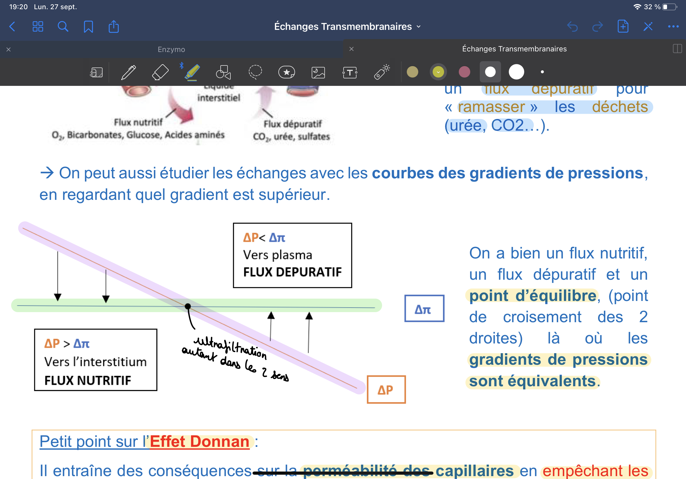

Hello,
« Lorsqu’on étudie les échanges au niveau des capillaires standards on remarque que la pression oncotique est plus forte dans le plasma que dans le liquide interstitiel »
Je comprends pas pourquoi l’item est vrai. Je trouve que c’est ambigu étant donné que ca voudrait dire qu’on ne regarde qu’au niveau du pole dépuratif, mais ducoup pour le pole nutritif c’est faux, non? J’ai mal compris l’item ?

Alors en écrivant le message je me suis rendu compte que ça a peut être rien avoir avec le schéma
Est-ce que ducoup c’est vrai juste parce que Δπ>ΔP dans les capillaires ?

Hey alors pour cette item :
Cet item est vrai car, la pression oncotique est la pression exercé par les protéines et au niveau des capillaires standards il y a plus de protéines dans le plasma que dans le liquide interstitiel, de ce fait il y a une plus grande pression oncotique dans le plasma que dans le liquide interstitiel.
Cela n'a rien à voir avec le pôle dépuratif ou nutritif, la pression oncotique dans le plasma est supérieur à la pression oncotique du liquide interstitiel et ça tout au long du vaisseau. Que ça soit au pôle nutritif ou dépuratif.
:!: Il ne faut pas mélanger P/π/ ΔP/ Δπ,
π c'est pour la pression oncotique
P pour la pression hydrostatique
Δ qui correspond au gradient de pression (donc la Δπ = différence de pression oncotique entre le plasma et l'interstitium et ΔP= différence entre la pression hydrostatique dans le plasma et dans l'interstitium)
La on parle juste de la pression oncotique et l'on dit que :
pression oncotique (π) du plasma > pression oncotique (π) de l'interstitium
Donc cet item est bien juste, c'est ok ?

Super j’ai compris, je m’étais un peu embrouillé mercii
