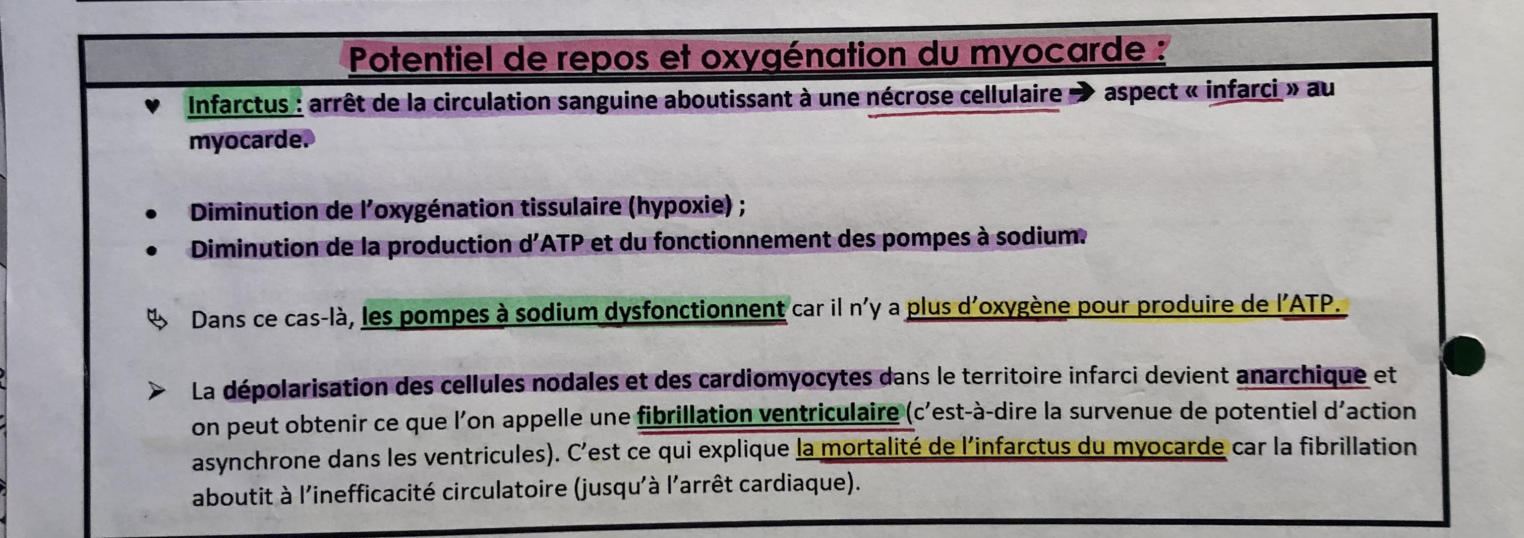

ah mais je viens de capter.... En fait un infarctus c'est une ischémie du myocarde???
A ce moment là je crois que ce passage peut vous donner des explications :

Messagepar Oskour » 20 Nov 2021, 17:05
Yo :D
Oui ! Un infarctus aboutit à une ischémie = plus d'oxygène !
je remets un bout de ma fiche :
Voyons un problème fréquent : l’infarctus = arrêt de la circulation sanguine aboutissant à une nécrose cellulaire…
On aura alors :
1) Une diminution de l’oxygénation tissulaire (hypoxie) voir une anoxie (plus d’O2).
2) Diminution de la production d’ATP et du fonctionnement des pompes à sodium.
Explication : On a plus d’arrivée de sang, donc plus d’O2. On ne peut plus produire d’ATP ! Or on a vu que les pompes hydrolysaient l’ATP pour fonctionner. Donc les pompes vont plus fonctionner et le cœur arrête de battre (ou bat mal), dans la zone infarcie. « La dépolarisation des cellules nodales et des cardiomyocytes dans le territoire infarci devient anarchique et on peut obtenir ce que l’on appelle une fibrillation ventriculaire (c’est-à-dire la survenue de potentiel d’action asynchrone dans les ventricules). C’est ce qui explique la mortalité de l’infarctus du myocarde car la fibrillation aboutit à l’inefficacité circulatoire (jusqu’à l’arrêt cardiaque). »
Et oui en biochimie on dit bien que l'O2 est nécessaire à la synthèse d'ATP !
All ok for everyone ?

Messagepar Camnésie » 20 Nov 2021, 19:24
Salut, désolé, mais moi je voyais cette réponse fausse car je pensais que les pompes continuaient de fonctionner (beaucoup moins bien certes) mais ne s'arrêtaient pas totalement, en effet je me suis dis que l'ATP ne provenait pas seulement de la mitochondrie, et que pour avoir une contraction anarchique il faut bien que la pompe fonctionne un petit peu non ?
Dans le cours on dit : "les pompes à sodium dysfonctionnent" mais pas qu'elles "s'arrêtent ".
Merci beaucoup ! :coeur:
Tutrice de CHIMIE 2022/2023
Camnésie
Tut' Chimie
Tut' Chimie
Messages: 998
Inscription: 02 Aoû 2021, 20:31
Re: Tutorat 8 QCM 6
Messagepar Oskour » 21 Nov 2021, 10:57
Salut :D
Effectivement les pompes vont dysfonctionner et s'arrêter. Et le peu d'ATP qui reste ou qui est produit va permettre de faire "vivoter" la cellule. Mais c'est minime ! Tu vois bien que l'immense majorité de l'ATP est produit dans la mitochondrie grâce à l'ATP synthase 0_o
Et regarde bien l'énoncé, je n'ai aucun intérêt à piéger sur une nuance comme celle-ci, qui n'existe peut-être même pas en réalité !
C'est plus clair ? :P
