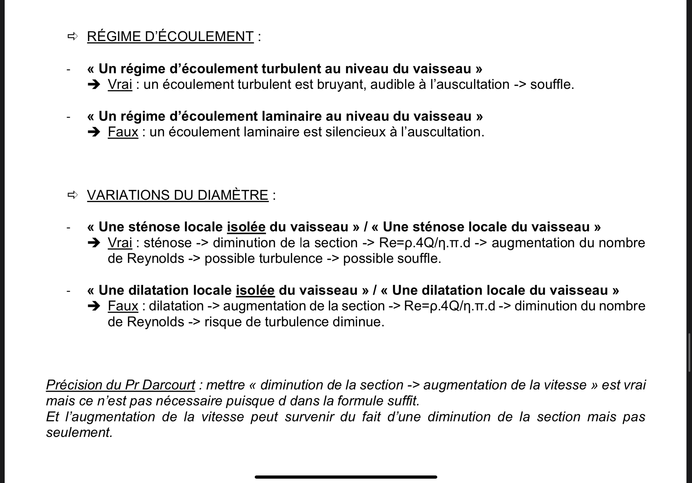

Hello, par rapport au QCM 20 "quels sont les éléments susceptibles d'expliquer l'audition d'un souffle lors de l'auscultation d'un vaisseau"
Item A "une sténose isolée du vaisseau"
Pourquoi dans ce cas on ne prend pas la formule
Re=Rho . d. v / eta puisque on nous dit "isolé"
Et quand le prof nous dit que cette formule c'est si ça varie seul, dans ce cas il faut l'utiliser uniquement s'il y a écrit texto cela dans l'énoncé ?
Désolé, je crois que ça a fait l'objet de pas mal de questions mais j'aimerai vraiment ne plus faire faux sur ça . Merci beaucoup

Je crois pas que ce soit une errata le prof a confirmé l’année derniere que la A était vrai

C'est une errata, le prof l'a confirmé dans son cours cette année, une diminution isolée de d va faire baisser le nombre de Reynolds et on ne va donc pas avoir de souffle !

du coup la version qu'il a donné l'année dernière est fausse ? genre il est revenue sur sa version d'avant ?

Il faut retenir ce qu'il dit dans le cours et le diapo de cette année donc retenez ce qu'il y a écrit dans la fiche et la ronéo !
