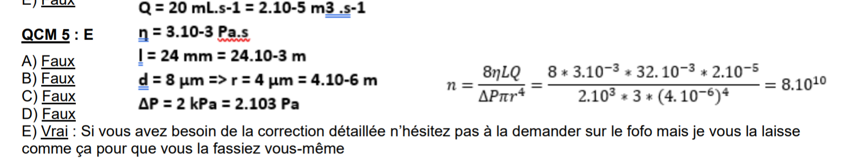

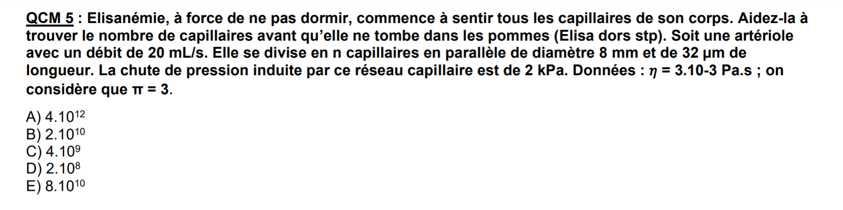

Bonjour sur ce qcm je crois qu'il y a des errata au niveau de l'énoncé ou de la correction:
L'énoncé donne 8mm de diamètre (donc 4mm de rayon) mais dans la correction c'est en micromètre, il donne aussi 32 micromètre de longueur mais dans la correction c'est 24mm. Ducoup voilà je sais pas si la correction est celle d'un qcm différent ou si ce sont de simples erratas.
Mais pour le coup en essayant de faire avec les données de l'énoncé je n'arrive vraiment pas à trouver un bon résultat, est ce que c'est possible d'en trouver un bon avec ces valeurs la (celles de l'énoncé) ? Perso je pense que non parce qu'un diamètre de 8mm pour une longeur de 32 micromètre pour un capillaire je crois pas que ce soit possible.
Edit: j'ai fait le calcul avec les données de la correction mais je trouve 8x10^9 @@
Possible d'avoir la correction détaillée ? Ou alors c'est la réponse à trouver et ducoup c'est la plus proche de E.
Voilà voilà, cordialement. :snowman:

C'est une errata, c'était censé être en micromètre dans l'énoncé, si tu changes ça le reste du calcul est bon !
