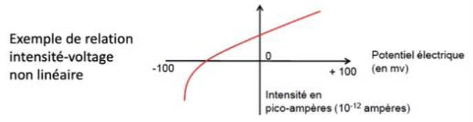

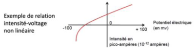

:arrow: La relation intensité-voltage caractérise un canal et non une diffusion ! J'ai simplifié ma fiche mais le prof rajoutait ça :
Voici l’exemple d’un autre canal (peu importe lequel), pour lequel la relation intensité-voltage n’est pas linéaire et dont les propriétés sont différentes du canal sodique épithélial :
Tu vois qu'au final la relation intensité-voltage peut avoir des têtes différentes mais cela reste de la diffusion facilitée (reliée à cette notion d'exponentielle) !
