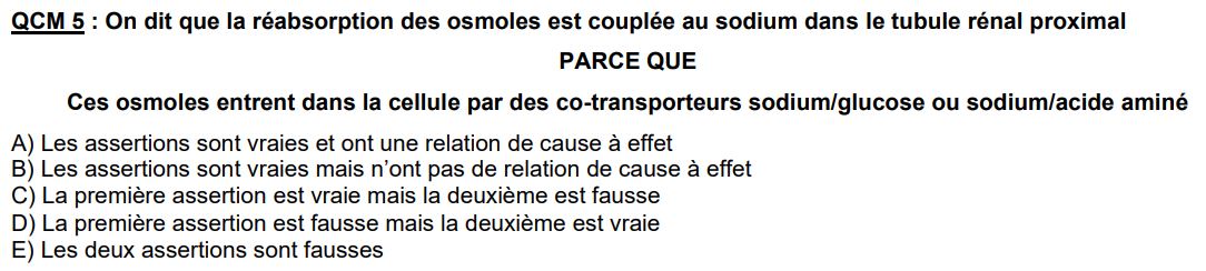

J'ai du mal avec la deuxième assertion, notamment la partie sur le co-transporteur sodium/acide aminé. C'est un type de co-transporteur particulier ? J'ai du mal à le visualiser et c'est une notion assez floue...
La réponse était d'ailleurs A)
Merci et bonne soirée la team <3

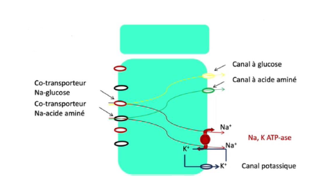

Alors oui le cotransporteur sodium/ acide aminé est un type de cotransporteur, il fait passer dans le même sens les acides aminés et le sodium à travers une membrane.
:arrow: Dans le tubule proximal on va réabsorber des osmoles (telle que le glucose ou les acides aminés) et ceux-ci vont traverser via les cotransporteurs que l'on voit au pôle basale de la cellule donc on dit que la réabsorption des osmoles est couplée à celle du sodium.
Est ce que c'est moins flou ?

Okayyy c'est beaucoup plus clair :in-love: Merci et bonne soirée :D
