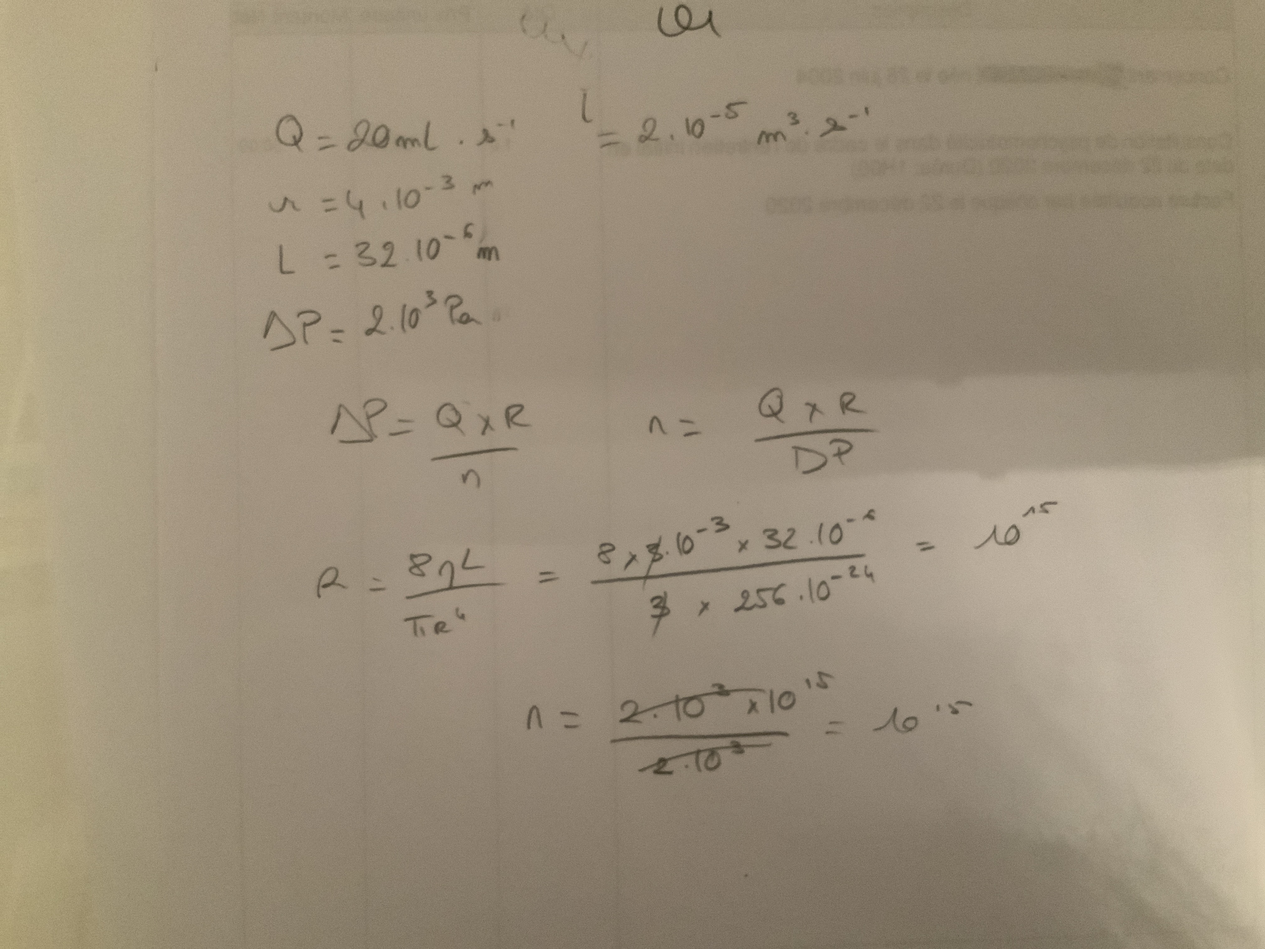

+1 avec les valeurs de l’enoncé je trouve ca perso:

Messagepar Gabriellase » 16 Oct 2021, 21:05
C'est vraiment gentil de m'apporter ton avis sur cet item :curl-lip:
Alors je suis assez d'accord avec ton "256" par contre je pense que (10^-3) à la puissance 4 donne 10^-12 non ?

Messagepar Manose » 16 Oct 2021, 22:18
Oui ohlala les maths et moi décidément :mrgreen: ducoup on aurait 10^3 en résultats

Messagepar Dydou » 18 Oct 2021, 14:24
Salut ! :D
Vous avez totalement raison, ce calcul est loin d'être bon. Je vais préciser qu'il ne faut pas tenir compte de ce qcm.
Bien joué à vous, c'est une loi de Poiseuille classique mais les erreurs de calculs arrivent vite (même pour les tut)
