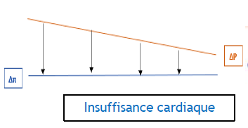

Oui effectivement quand le gradient de pression hydrostatique est supérieure au gradient de pression oncotique on va avoir passage de fluides de l'intérieur des capillaires vers les alvéoles. (2ème image ci-dessous)

On comprend que si le gradient de pression hydrostatique augmente (delta P) on va avoir ce schéma où delta P est supérieur à delta pi , et donc inversion du sens du flux habituelle. (C'est ce qu'on observe dans le cas de l'insuffisance cardiaque par exemple) Et on a donc passage de fluide de l'intérieur des capillaires vers les alvéoles

:arrow: tu peux comprendre que si le gradient de pression hydrostatique avait diminué (on regarde par rapport à l'image n°1 car c'est le cas physiologique) on n'aurait pas changé le sens des échanges (cela serait toujours de l'extérieur vers l'intérieur des alvéoles)
:arrow: Et que si le gradient de pression oncotique diminuait la on aurait pu avoir aussi inversion du sens des échanges (de l'intérieur vers l'extérieur du coup) vu que delta P aurait pu être supérieur à delta pi
J'espère que ces explications t'aideront à mieux comprendre ? Sinon n'hésites pas à me le dire :)
