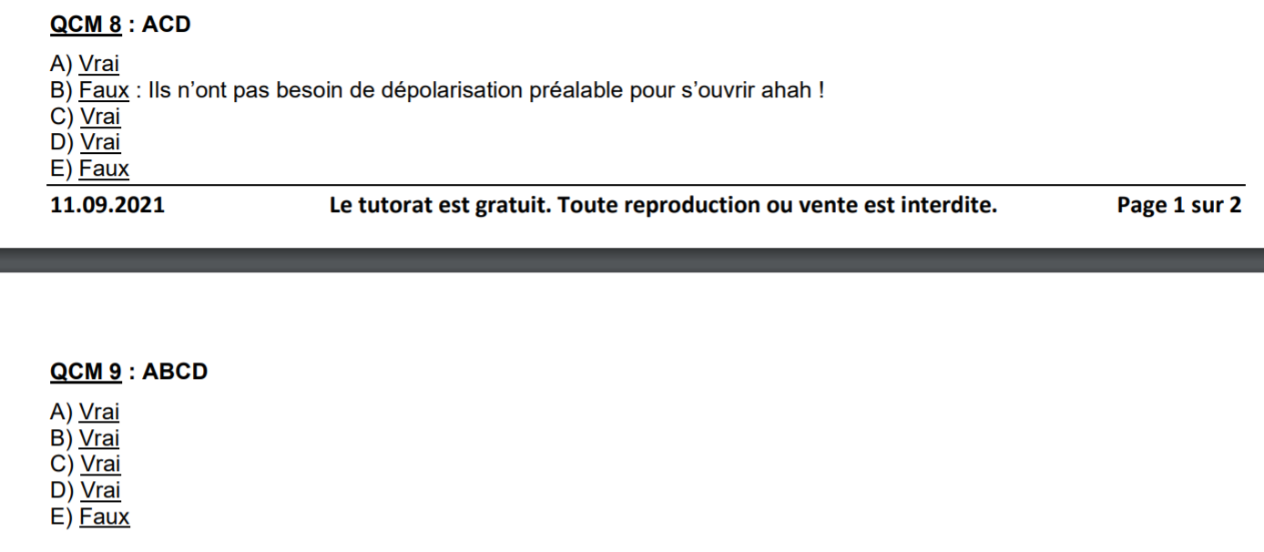

Salut, j'ai un petit problème avec la correction de ce qcm:

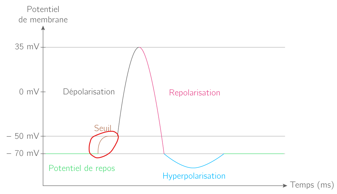

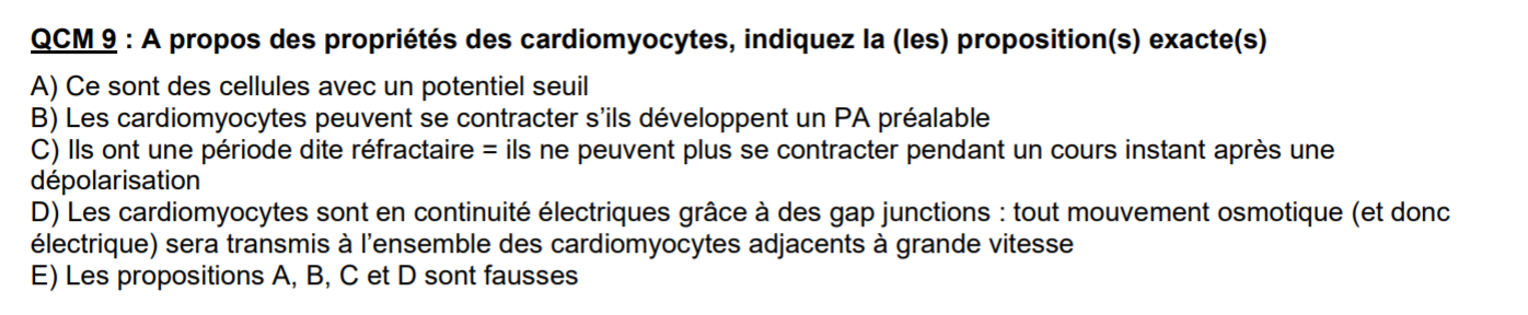

Les items A et B sont comptés vrais, mais ne sont-ce pas là des propriétés des cellules nodales et non des cardiomyocites ?
(Aussi, j'ai l'impression que la co de l'item B du 8 correspond à l'item B du 9)
Ducoup voilà je voudrais bien un récap sur les corrections des qcm 8 et 9 si possible.
Perso j'ai mis 8. ACD et 9. CD.
Voilà voilà, cordialement. :snowman:

Reprenons ces 2 items :
:arrow: Item A : les CMY sont des cellules avec un potentiel seuil, si on a pas de dépolarisation, on aura pas d'activation spontanée ! Et cette activation ne dépend pas d'un ligand, mais bien d'une dépolarisation (genre -20 mV) 0_o (on peut demander au Pr si tu veux confirmation ^^)
:arrow: Les CMY ne peuvent se contracter que s'il ont subit une dépolarisation préalable (= on dit aussi qu'ils développent un PA grâce aux CN) :wink2:
Est-ce que c'est plus clair ? Je pense que c'est un peu confus non ? @@

Pour la réponse que tu m'as donné pour l'item A, j'ai fortement l'impression qu'on parle de cellules nodales et non pas de cardiomyocytes. Pour moi ce sont les cellules nodales qui ont un potentiel seuil et une dépolarisation spontanée et non pas les CMY: on peut le voir sur le graphique.
Pareil pour l'autre item, je ne comprend pas trop cette notion de dépolarisation préalable pour les CMY, sachant qu'il n'y a qu'une seule phase de dépolarisation (sur le schéma aussi).
Perso je pensais que ce "préalable" correspondait à la phase de dépolarisation des CN qui se situe avant l'atteinte du potentiel seuil.

:arrow: J'ai mis la question du potentiel seuil dans les CMY pour le Pr du coup. Mais tu vois bien que si le CMY reste à -80 mV, on aura pas d'activation des canaux calciques ou potassiques ! Par contre quand on va passer très vite à +10 mV on aura activation de certains canaux potassiques et calciques. De même, une fois la repolarisation terminée, les canaux calciques et potassiques sont en mode "repos" !
Donc on a des canaux voltages-dépendants, ce qui veut dire qu'on doit atteindre un certain potentiel pour les activer = potentiel seuil !
On va demander au Pr quand même :wink2:
:arrow: Je vois pour cet item, c'est assez mal dit quand on le voit comme toi @@ Simplement, quand je dis "développer" c'est pas un """""auto-développement"""" comme les CN. Une autre formulation de l'item :
Les CMY ont besoin de se dépolariser avant de se contracter
Astuce : Si jamais tu hésites sur une formulation bancale, n'oublie pas de passer l'item au négatif !
:arrow: Ici on aurait : les CMY peuvent se contracter SANS avoir eu de PA préalable = clairement faux !
J'espère que ça t'aide ! Si vraiment tu piges un beignet parce que je m'exprime mal, on peut aller en vocal Discord en fin de semaine ou la semaine pro si tu le souhaites ;)

Justement moi j'avais compris que l'ouverture directe de canaux voltages-dépendants (donc sans l'ouverture de canaux de types F avant) du fait de l'impulsion électrique donnée par les CN nous permettait de dire que la dépolarisation des CMY se faisait sans potentiel seuil.
Pour moi la notion de potentiel seuil est directement liée à la règle du tout ou rien qui ne concerne que les CN (j'ai peut-être dit une énorme connerie là), si la CN ne "reçoit" pas assez de neurotransmetteurs excitateurs elle n'atteindra pas le potentiel seuil , donc pas de dépolarisation rapide et complète et pas de PA (donc pas de PA non plus pour les CMY, vu qu'elles le reçoivent de la part des CN).
Maintenant si elle en reçoit assez, elle pourra "auto-développer" un PA et le transmettre aux CMY, mais le PA est déjà crée donc j'en suis venu à la conclusion que les CMY n'avaient pas besoin d'atteindre un quelconque potentiel seuil puisque les CN l'avaient déjà fait pour elles.
Sachant que sur le premier schéma que j'ai envoyé on voit que pour les CMY la phase de dépolarisation rapide n'est pas précédée d'une phase de dépolarisation lente (on passe directement du potentiel de repos à la phase de dépolarisation rapide).
C'était un peu long mais pour résumer je dirai que les CN mâchent le travail aux CMY en atteignant le potentiel seuil et en créant le PA et que les CMY intègrent "juste" ce PA tout pré-fabriqué pour se contracter.
