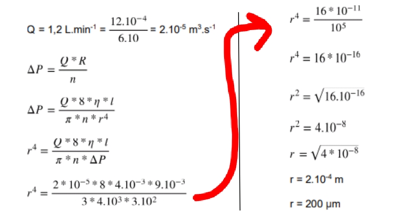

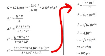

Est-ce que vous pourriez m'expliquer comment vous avez simplifié là où j'ai mis la flèche s'il vous plaît...?
Je mets l'énoncé au cas où:
QCM 22 : Soit une artériole avec un débit de 1,2 L.min-1. Elle se divise en 300 capillaires en parallèle de
longueur 9 mm. La chute de pression entre l’entrée et la sortie du réseau capillaire est de 4 kPa. On considère
une viscosité apparente du sang de 4.10-3 kg.m-1. s-1 . Quel est le rayon d’un capillaire exprimé en microns ?
(On considère que π =3 ; on néglige la perte de charge)
(tqtttt, mineure ST mais je suis une brêle en calcul mental de ce genre, tout va biennn)
Merci à vous ! :wink2:

Je te mets le calcul un peu réarrangé :
La technique c'est de séparer les puissance de 10 et les chiffres simples, là d'un coup tu vois que c'est beaucoup plus facile de simplifier !
C'est bon pour toi ? :)

Oh super merci beaucoup ! C'est tout bon ! :lool:
