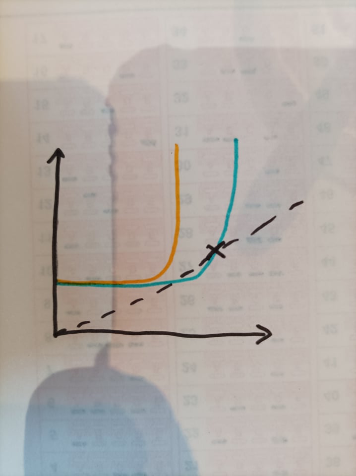

Bonjour, je ne comprend pas trop la correction de qcm:
En faisant le schéma au brouillon et en appliquant les modifications j'arrive quand même à trouver un point d'intersection entre les deux courbes et donc un rayon d'équilibre non-nul.
Peut-être que ça se joue sur le "diminution importante" pour l'élastine ? Et que ça signifie que cette composante disparaîtrait presque.
Cordialement. :snowman: <3

Je t'ai fait un petit schéma pour t'expliquer :
Tu vois ici que c'est tout à fait possible parce qu'on est dans un vaisseau musculo-élastique, dans un vaisseau élastique ça aurait été plus compliqué !
C'est bon pour toi ? :D

Ahh quand l'élastine diminue on déplace tout la pente vers la gauche ? En fait je croyais qu'on l'a faisait juste pencher vers la droite.
Mais ducoup quand DeltaP augmente on fait "pencher" la pente vers la gauche c'est bien ça ?
Merci pour la réponse en tout cas, c'est plus clair maintenant.

Du coup non, ne confond pas les deux.
DeltaP correspond ici à la droite en pointillés, du coup augmenter DeltaP revient à augmenter l'inclinaison de la droite

Messagepar aminedecrayon » 17 Nov 2021, 11:47
Oui voilà, je me suis mal exprimé désolé mais c'est ça que je voulais dire.
Merci pour la confirmation, bonne journée. :snowman:
