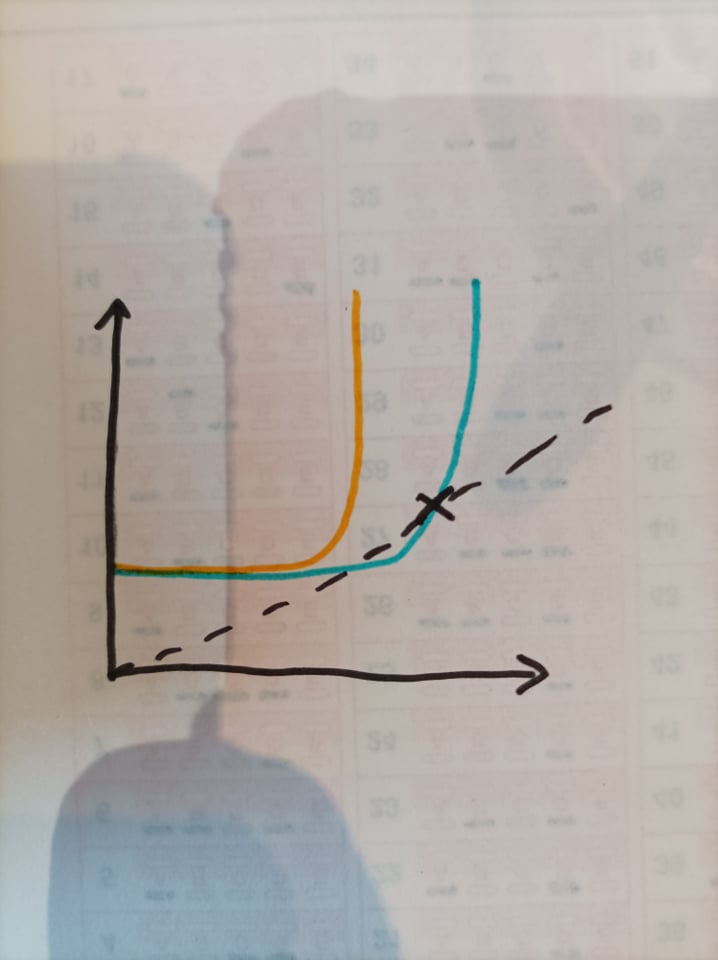

Ici je t'ai mis un petit schéma pour t'expliquer.
La différence entre la courbe bleue et la courbe jaune c'est que la courbe jaune a beaucoup moins d'élastine et du coup la courbe caractéristique va se décaler vers la gauche et du coup tu n'auras plus forcemment d'intersections avec le DeltaP donc le vaisseau se collabe.
C'est plus clair pour toi ? :)

C’est beaucoup plus clair maintenant. Merci beaucoup :coeur:
