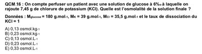

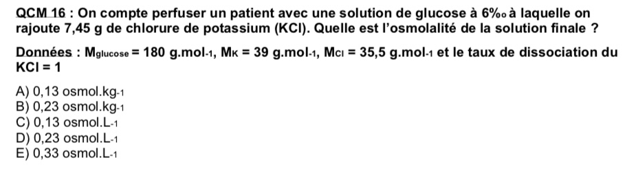

J’ai une question à propos de ce QCM:
Correction

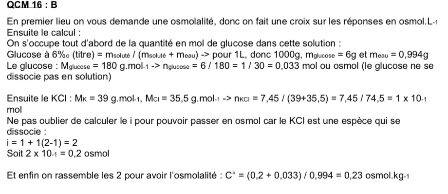

La méthode utilisée pour trouver la concentration de glucose en g/L à partir du titre est différente de celle que présente le prof dans le cours « Concentration des solution »:
p6: T= 5% >> 50g/L
Si on fait la même chose dans ce QCM (T = 6% >> 60 g/L), on ne trouve pas du tout le même résultat.
Que faut-il retenir ?
Merci d’avance
Bonne journée :coeur:

Messagepar ElisAnemie » 22 Nov 2021, 00:55
Coucou !! Alors dsl déjà du temps de rep j'avais pas vu ton message ...
Je t'avoue que je ne comprends pas trop cette correction
Pour moi on a bien 60 g de glucose et pas 6 car 6% de 1000 bah ca fait 60...
Et je ne comprends pas non plus le 0,994 car 1000-60=940g donc 0,940 Kg .....
Je pense qu'il y a du avoir un mélange ou jsp dans cette co car je ne vois pas comment c'est possible d'obtenir de tel résultats..
Voilà bon je pense que je te conforte juste dans ce que tu pensais !! Bon courage ! :coeur:
