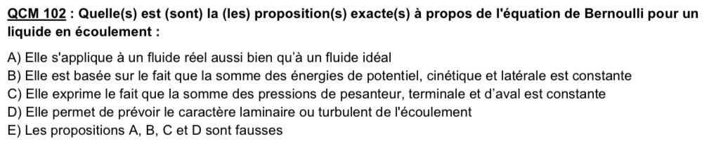

Je ne comprends pas la correction de ce QCM:
Réponse BC
Je pensais que l’équation de Bernoulli était basée sur le fait que la somme des énergies de pesanteur, cinétique et de pression statique est constante.
Ou que la somme des pression de pesanteur, cinétique et de pression statique est constante.
Pouvez-vous m’expliquer ?
Merci d’avance
Bonne soirée :coeur:

Oupsi, petite erreur quand j'ai fait le compilé, la réponse C est fausse !

Du coup, est ce que énergie de potentiel = énergie de potentiel ?

Je m'incruste juste pour dire que tu as mis 2 fois la même chose :lol: On gagne du temps comme ça tu peux changer et Dydou répond direct ;)

Je me demandais si énergie de potentiel = énergie de pesanteur
Je ne sais pas d’où vient le terme « énergie de potentiel » utilisé par le prof
