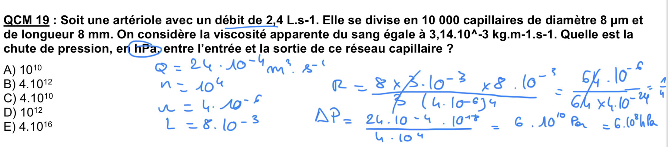

QCM 19 : Soit une artériole avec un débit de 2,4 L.s-1. Elle se divise en 10 000 capillaires de diamètre 8 μm et de longueur 8 mm. On considère la viscosité apparente du sang égale à 3,14.10^-3 kg.m-1.s-1. Quelle est la chute de pression, en hPa, entre l’entrée et la sortie de ce réseau capillaire ?
A) 1010
B) 4.1012
C) 4.1010
D) 1012
E) 4.1016
Pour le calcul je n'arrive pas au même résultat ni après vérification avec ma calculatrice...
Je trouve 10^9 Pa soit 10^7hPa... Je me trompe peut être mais j'ai refait plusieurs fois le calcul et je ne vois pas mon erreur... @@
En effet, on arrive à : 10^-11/10^-20 = 10^9 car toutes les valeurs s'annulent entre elles et il ne reste plus que les puissances.
Merci d'avance pour la réponse :wink2:

Messagepar Manose » 25 Nov 2021, 15:30
Perso je trouve 6.10^8
Je comprends pas pourquoi la correction dit que 2,4 L/s = 4 10^-5 m^3/s il aurait fallut avoir 2,4 L/min

Messagepar Ellythium » 25 Nov 2021, 15:47
On est resté en Secondes on a pas fait de passage des minutes aux secondes en effet quand on divise par 60 ça nous donne 4 mais ici il fallait juste convertir les L en mètres pour le débit :waving:

Messagepar aminedecrayon » 26 Nov 2021, 00:18
En prenant des L/min dans l'énoncé, je trouve 10^9 Pa et donc 10^7 hPa.
Mais la co dit 10^12 Pa et 10^10 hPa.

Messagepar mari'bosome » 26 Nov 2021, 15:47
+1 je trouve 10^9 Pa et de toute façon je crois que la co' est fausse car si on tape le calcul donné à la calculette on obtient bien 10^9 et pas 10^12 Pa
(édit) j'avais pas vu que c'était en L/s dans l'énoncé!!! mais je crois que c'est une erreur d'énoncé car 2,4 L/s= 2,4 x10^-3 m^3/s alors que 2,4L/min= 0,4x10^-4 = 4 x10^-5 m^3/s comme dans la correction :/

Messagepar wdd » 26 Nov 2021, 17:40
+1 je comprends pas trop pk et comment on passe de 2,4l/ s a 4*10^-5m³/s

Messagepar Dydou » 27 Nov 2021, 15:01
Aled, c'est ma faute, c'était censé être en litre par minutes
Désolé vraiment, je le note, mais comptez que c'est en litre par minutes, le reste du calcul est bon !

Messagepar mari'bosome » 27 Nov 2021, 15:33
mais non puisque même en L/min on obtient pas le bon résultat🧐
