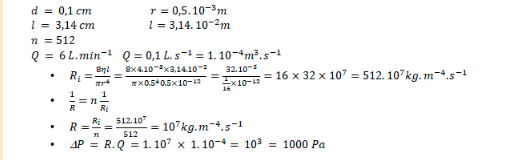

Bonjour bonjour :)
Je n'arrive pas bien à comprendre comment on passe de pi*r^4 ---> pi * (0,05*10^-3) ^4 au dénominateur (1ère ligne du calcul pour Ri) à pi*0,5^4*0,5*10^-12 ...
Le reste du calcul est clair mais je ne comprends pas la simplification utilisée :confused:
Merci d'avance <3
Bonne soirée !

Salut ! :D
Je pense en effet que c'est une errata, il ne devrait il y avoir que 0,5^4 !
Quand tu vois le reste du calcul, il n'en tient pas compte.
