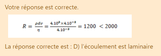

j'ai remarqué une errata dans la correction du QCM 5 du cours 3 de biophycircu sur moodle au niveau du calcul du nombre de Reynolds
Le vrai calcul serait : R= (4*10^-3x10^3*1.2)/4*10^-3 = 1200

Alors je pense que tu as raison parce que ce calcul ne fait aucun sens.
Je n'arrive pas à le trouver, est ce que tu pourrais m'envoyer l'énoncé avec stp ? :)

Je me permet de répondre avant Rayou :D Voici l'énoncé (J7 G, Circu 3, QCM5) :
Q5- Soit un segment artériel d’un membre de 4 mm de diamètre. Le sang s’y écoule avec une vitesse de 1,2 m.s-1. Sachant que la viscosité apparente du sang est de 4.10-3 kg.m-1.s-1 et sa masse volumique 103 kg.m-3, quelle(s) est (sont) la (les) proposition(s) juste(s) ?
Veuillez choisir au moins une réponse :
A) l’écoulement est turbulent
B) on entend un souffle à l’auscultation du segment artériel
C) on ne peut pas prédire le régime d’écoulement
D) l’écoulement est laminaire
E) Les propositions A, B, C et D sont fausses.
J'ai fait le calcul et on trouve 1200, donc l'écoulement (le courant?) est bel et bien laminaire :glasses-nerdy:

Oui ! C'est exactement ça !
Tu dois tomber sur 1200 avec ces données donc le régime est laminaire.
Et le calcul du prof ne fait aucun sens..
