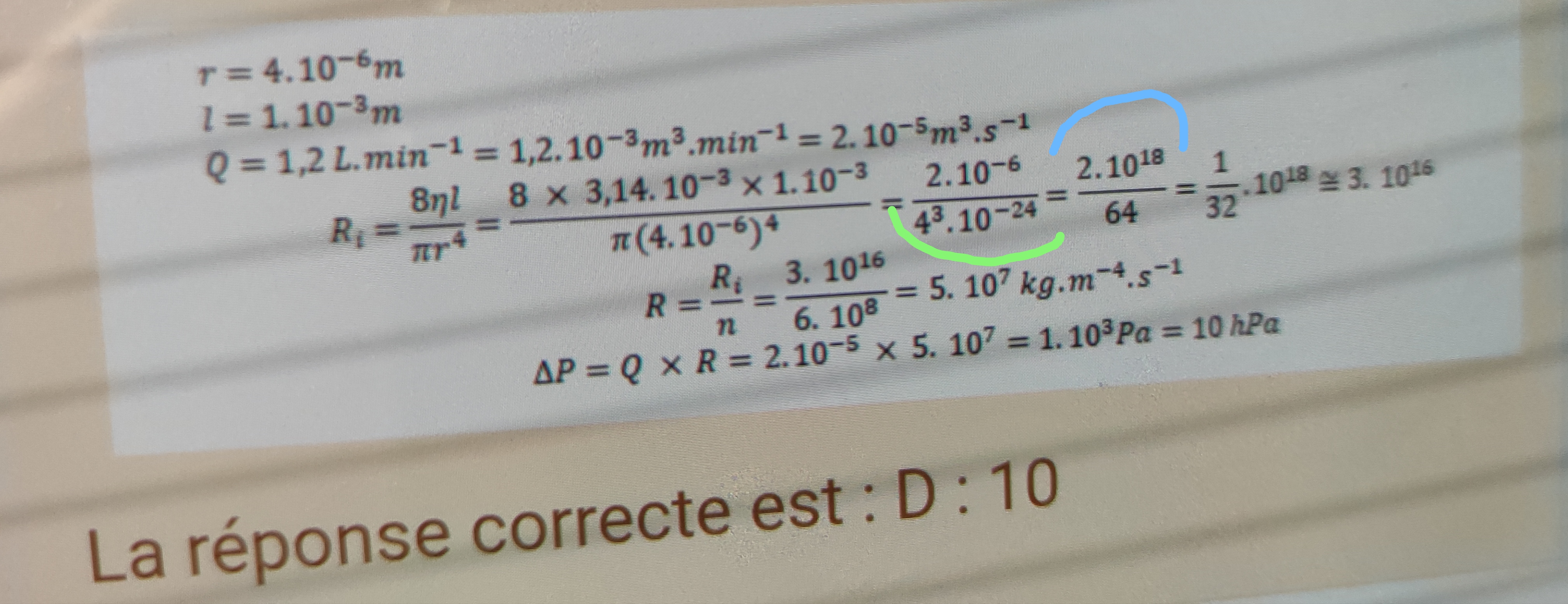

Est ce possible de m'expliquer le calcul comment on passe de ce que j'ai souligné en vert à ce qui est surligné en bleu.

Alors la première étape ici est le calcul des puissances de 10 : tu as 10^-6/10^-24, si tu passes le dénominateur au numérateur ça te donne 10^-6*10^24 = 10^18
Ensuite tu développes la puissance de 4 : 4^3 = 4*4*4 = 16*4 = 64
Est ce que c'est plus clair pour toi ? :)

Génial merci !!
