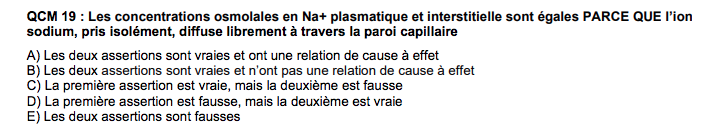

Coucou la biophy, j'avais une petite question je comprend pas trop pourquoi pour ce QCM la reponse est la D car je pensais que la membrane se comportait comme si elle etait impermeable au sodium (tonicité) et du coup j'avais mis E :sweat: :question:
merci d'avance <3

Coucou !!!
Alors déjà pour le Na c'est la membrane PLASMIQUE qui se comporte comme si elle était imperméable au Na ici on est dans le cas du membrane CAPILLAIRE
(on a fait une fiche recap effet donnan/starling/potentiel membranaire) ou justement on souligne la distinction à faire en tre les membranes
Alors ici l'effet Donnan va régir la répartition du Na (notamment)
Cependant si il n'y avait pas ce phénomène, le Na diffuserait librement
Voilà j'espère que c'est mieux pour toi ! :coeur:
