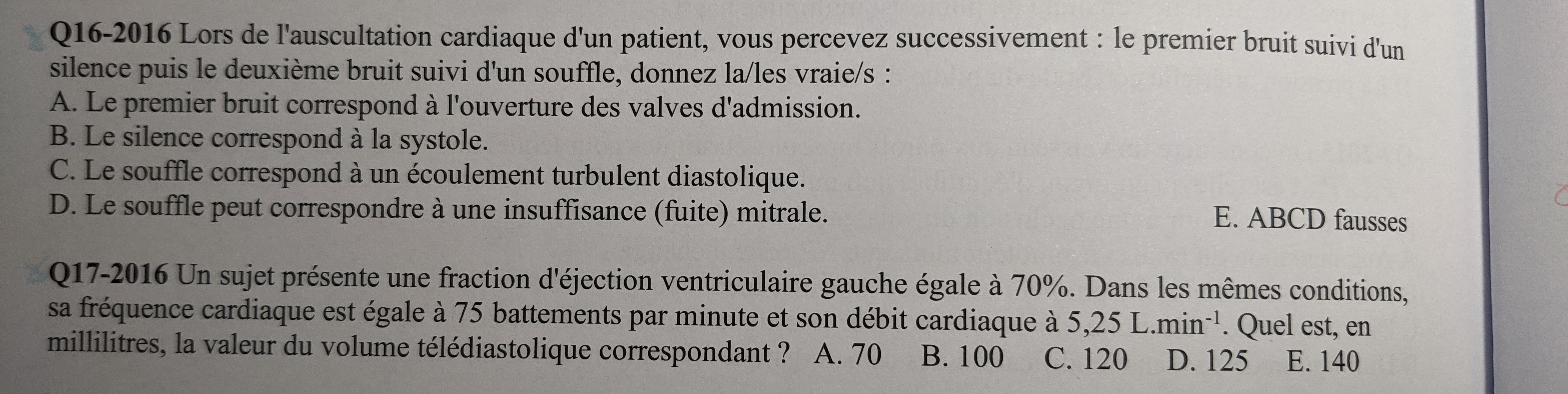

J'espère que vous allez bien, j'avais une petite question par rapport à deux QCMs en biophy cardiaque :
Pour le QCM 16 la question D est fausse mais je ne comprend pas pourquoi, on avait vu qu'une insuffisance valvulaire pouvait augmenter le diamètre et donc favoriser l'apparition d'un souffle non ?
Et pour le QCM 17 je ne comprends pas comment on arrive à la B (correction : B), personnellement j'avais trouvé 70 (A)...
Vous pourriez me développer le calcul svp ?? :D
Merci beaucoup :coeur:

Coucou :D
:arrow: Pour le qcm 16, la réponse D est fausse car ce n'est pas un souffle de la valve mitrale qu'on entend
L'énoncé nous dit que le souffle survient après le deuxième bruit donc après la fermeture des valves aortiques (pour le cœur gauche)
--> souffle de la valve aortique et non pas de la valve mitrale (sinon le souffle aurait été après le premier bruit)

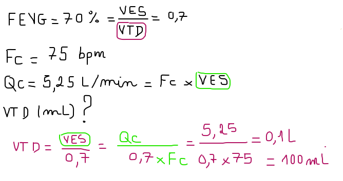

:arrow: Pour le qcm 17, voilà le calcul à faire :
Dans l'énoncé on nous donne la FEVG (qui est égale au VES sur le VTD), la fréquence cardiaque et le débit cardiaque (égale au produit du VES et de la Fc)
On cherche le VTD ? Mais pour ça il nous manque le VES
Avec le débit cardiaque et la Fc on obtient le VES, et donc on obtient le VTD grâce au VES et à la FEVG (qui est donnée)
Et on oublie pas de convertir en ml
Si tu as des questions sur le calcul n'hésites pas :wink2:
Dis moi si tu comprend mieux la réponse de ces qcm ? Bonne soirée <3

hello ! moi j'aurais une question sur comment arriver au résultat final alors qu'on a le résultat sous forme de fraction là c'est compliqué de diviser je vois pas comment on peut faire ? j'aurai peur de perdre du temps
Rox et Rouky
Messages: 796
Inscription: 22 Aoû 2021, 10:46
Localisation: basic fit
Re: QCM 16 17 : biophy cardiaque
Messagepar Claralcalose » 10 Nov 2021, 11:24
Coucou :D
Pour ce calcul il ne faut pas faire ce que j'ai écrit, c'est à dire qu'il ne faut pas calculer directement 5,25 divisé par 0,7*75
Il faut d'abord trouver le VES avec 5,25/75
Puis diviser par 0,7
:arrow: Pour la division 5,25/75, il faut la poser et tu trouveras un nombre "rond" (=0,07), j'ai détaillé cela dans le live calcul je ne sais pas si tu l'as vu ?
:arrow: Puis ensuite tu as 0,07/0,7 ça c'est plus simple (=0,1)
Est ce que c'est ok pour toi ? Ma réponse s'appuie un peu sur le live calcul, si tu ne l'as pas vu je t'invite à le regarder (ce qcm a été fait) ou sinon dis moi que j'approfondisse un peu la division

Messagepar Rox et Rouky » 11 Nov 2021, 08:30
oui je suis allée au live ça m'a aidé ! du coup c'est tout bon merci :coeur: :coeur:
