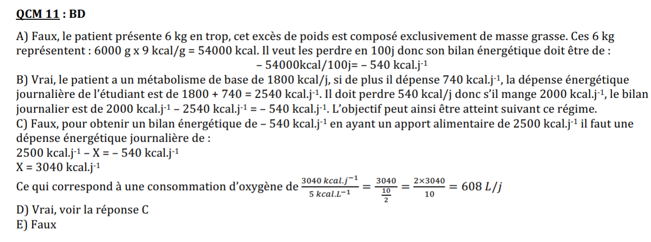

:arrow: Alors dans l'énoncé on ne dit que la personne veut perdre 6 kg de masse graisseuse en 100 j = objectif
On sait également que son métabolisme de base est de 1800 kcal/j, que 1g de lipide équivaut à 9 kcal et que le coefficient thermique de l'O2 est de 5kcal/L
:idea: Petite aparté, quand on parle de perte ou de gain de masse graisseuse en kg on va généralement avoir besoin de convertir les g en kcal, pour cela il faut savoir que 1 g de lipide = 9 kcal
:idea: Aparté n°2, une chose importante à comprendre pour ces qcm c'est qu'on va avoir un apport alimentaire en kcal, auquel on va a enlever les dépenses énergétiques totales (dans celle ci il y a obligatoirement le métabolisme de base en plus d'autres dépenses généralement) pour obtenir le bilan énergétique
Le bilan énergétique peut être positif (il nous reste des kcal non éliminé on prend donc du poids), nul (on ne change pas de poids, on a éliminé exactement ce qu'on a eu comme apport), ou négatif (on a dépensé plus que ce que l'on a eu, on perd donc du poids). Voila un peu l'essentiel à comprendre
:arrow: Maintenant retour au QCM, item A on nous demande de combien doit être le bilan énergétique pour réaliser l'objectif ?
Objectif perdre 6 kg en 100 J , c'est à dire perdre 6000 g en 100j c'est à dire en kcal ?
Perdre 6000 x 9 = 54 000 kcal en 100j , c'est à dire par j ?
Perdre 54 000 / 100 = 540 kcal/j
L'objectif est de perdre 540 kcal par jour, donc la personne doit avoir un bilan énergétique de - 540 kcal/j
Item A faux ce n'est pas - 600 mais - 540
:arrow: Pour l'item B, on veut savoir si on peut avoir un apport alimentaire de 2000 kcal/j, tout en respectant l'objectif du bilan énergétique = - 540 kcal/j, si l'on fourni un exercice musculaire (=dépense énergétique autre que le métabolisme de base) de 740 kcal/j
Donc on fait le bilan et on voit si ça fait bien - 540 ;
Apport alimentaire - métabolisme de base - effort musculaire = bilan E
2000 - 1800 - 740 = -540 donc c'est ok la B est vrai
:arrow: Maintenant pour l'item C et D, on nous parle de consommation d'oxygène, (c'est vrai que ce calcul n'est pas détaillé dans le cours mais on ne sait jamais c'est pas bien compliqué)
Il faut savoir qu'on utilise l'O2 pour oxyder nos nutriments, et leur oxydation va libérer de l'énergie on parle en Kcal
D'après le coefficient thermique, on a besoin de 1L d'O2 pour "libérer" 5 kcal
Si on a un apport alimentaire de 2500 kcal, la dépense énergétique TOTALE (métabolisme de base + autres dépenses) doit être de combien pour un bilan énergétique de - 540 kcal/j (toujours le même objectif) ?
2500 - x = -540, x = 3040 kcal/j à dépenser
On a donc 3040 kcal/j, on divise ça par le coefficient thermique de l'oxygène pour savoir combien de L il faudrait consommer;
3040/5 = 608 L/j d'O2 pour avoir une dépense totale énergétique permettant de respecter l'objectif, la C est fausse et la D est vrai
