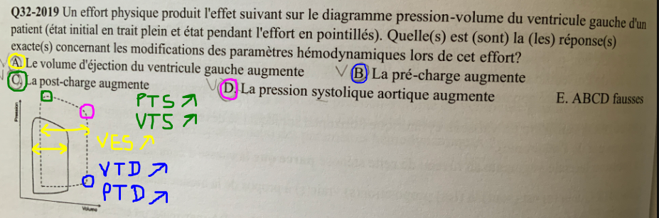

Je comprends pas pourquoi la pression systolique augmente. C’est pas plutot la PA moy qui augmente ? Ou meme la pression diastolique comme la pré-charge augmente ?
A quoi correspond la pression systolique ?

La pression systolique est la pression qui règne durant la systole
Généralement on parle de la pression dans le ventricule, et particulièrement de la PTS, pression à la fin de la systole
Après on peut aussi parler de pression systolique aortique comme dans le qcm, c’est la pression qui règne dans l’aorte au moment de la systole
Voici une photo qui explique le qcm si tu veux :
:arrow: On a les éléments d’une augmentation de la post charge (augmentation PTS VTS et on voit que la pression d’ouverture de la valve aortique (angle supérieur droit) est augmentée).
Or l’augmentation de la post charge est une conséquence de l’augmentation des résistances aortiques donc de la pression aortique moyenne effectivement le professeur emploie le terme pression aortique moyenne et non pression systolique aortique mais ce terme est juste plus précis on parle de l’augmentation de la pression aortique durant la systole (d’ailleurs si tu augmentes la pression aortique systolique tu augmentes la pression aortique moyenne)
Mais surtout tu ne peux compter cet item faux car en réfléchissant la valve aortique s’ouvre/se ferme quand la pression dans le ventricule est devenue (respectivement)supérieur/inférieur à la pression aortique, or on a vu que la fermeture et l’ouverture se font à une pression plus élevée, c’est-à-dire que la pression aortique est plus élevée et on est durant la phase d’éjection en systole, donc la pression systolique aortique a augmenté.
Est-ce que c’est plus clair ?
