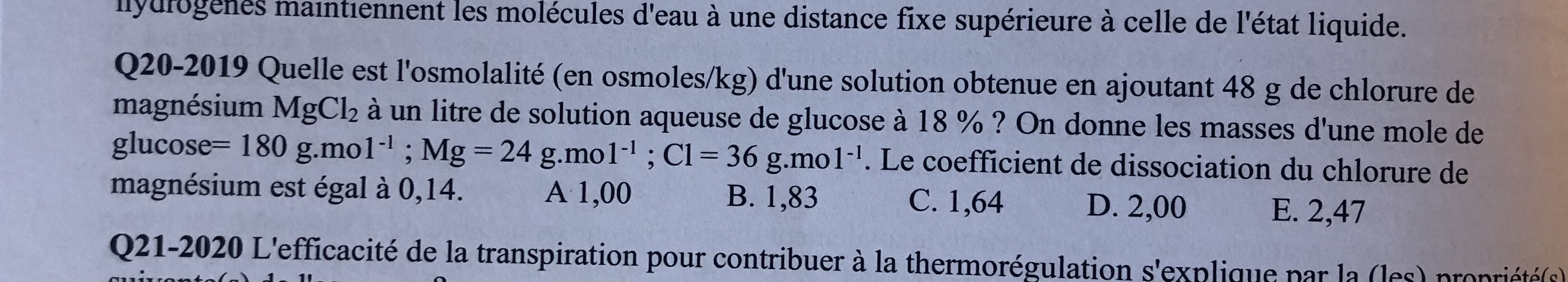

Messagepar mari'bosome » 08 Nov 2021, 15:34
Coucou! Impossible pour moi de trouver la réponse D, comptée juste! J’ai beau refaire et refaire le calcul je trouve toujours la C, et je trouve pas dans les corrections officieuses😅
Voilà si quelqu’un peut soit me faire le calcul et m’expliquer s’il vous plaît soit me dire si c’est une erreur, merci beaucoup☺️

Messagepar ElisAnemie » 11 Nov 2021, 22:42
Coucou , me voilà de retour pour la co détaillé !!!!!!
Ici on te demande l'osmolaLité en osmoles/KG
Voilà le piège vient de là il faudra donc pas l'oublier pour le QCM
:arrow: Nous avons des grammes et on veut obtenir des osmoles(/KG)
Pour passer de grammes à osmoles ont va devoir diviser par M et multiplier par i
(va voir ma fiche recap formule si tu comprends pas pk :wink2: )
:arrow: On va donc réaliser nos calculs pour le MgCl2 et nos calculs pour le glucose ensuite on ajoute les 2 pour obtenir notre résultat final
KG
:arrow: On commence par trouver la masse de notre solvant (l'eau ici) , pour cela on utilise la formule du titre
msoluté/msolvant + msoluté = t
Nous avons un solution à 18% et 1L d'eau (1000g)
msolvant = 1000-180 = 820 g soit 0,820 Kg
A partir de là on note que pour obtenir nos résultats en osmoles/Kg il faudra à un moment diviser par 0,820 nos résultats
MgCl2
:arrow: On a 48 grammes de MgCl2 on va donc commencer par passer de grammes à mol (on divise par M)
M= M(Mg) + 2 M(Cl)
48/(24+36x2) = 48/96 = 0,5 MOL
:arrow: On a donc 0,5 mol , on va maintenant passer de mol à osmoles (on multiplie par i)
i= 1+ 0,14 ( 3 - 1) = 1,28
0,5x1,28 = 0,64 osmoles
:arrow: On a 0,64 osmoles , maintenant on veut obtenir des osmoles par Kg on va donc diviser par nos Kg obtenue au début grâce à la formule du titre
0,64/0,820 = 0,78 osmoles /KG
On en a finis avec le MgCl2 on passe au glucose
Glucose
:arrow: On a 180g de glucose , on va commencer par passer de grammes à mol (on divise par M)
180/180 = 1 MOL
:arrow: On a 1 mol de glucose , on veut maintenant passer de mol à osmoles
Pour le glucose il n'y a pas de coeff de dissociation car il ne se dissocie pas DONC :
1 Mol = 1 Osmole pour le glucose
:arrow: On a donc 1 osmole de glucose on veut obtenir des osmoles par Kg on va donc diviser par nos Kg obtenue au début grâce à la formule du titre
1/0,820 = 1,22 osmoles/Kg
TOTAL
On additionne nos 2 résultats
1,22 + 0,78 = 2 OSMOLES/KG
Voilà pour la Co détaillé j'espère qu'elle est claire !!!!!

Messagepar mari'bosome » 11 Nov 2021, 23:11
Helloooooo! Tu gères trop trop trop merci beaucoup ♡ Je suis venue a la séance hier! (c'était bien hier?!? Je sais plus 😅😂) Je l'ai refait après et normalement j'ai réussi, maintenant à voir si la prochaine fois aussi! En tout cas parfait c'est super bien expliqué ici merci :coeur:
