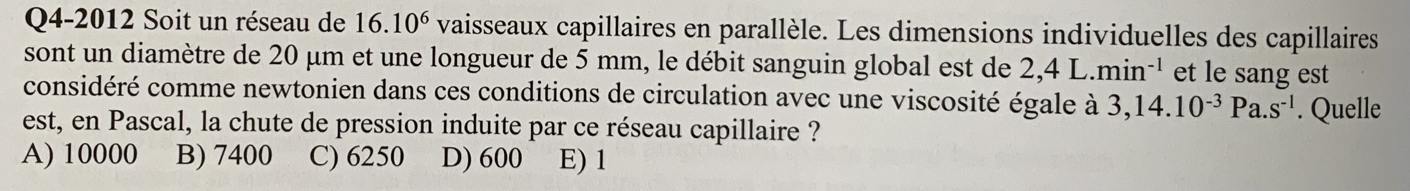

Je n’arrive pas a retrouver le résultat de ce QCM:
Réponse A
En mettant toutes les données dans le SI:
Débit: 4 x 10^-5 m3/s
L = 5 x 10^-3 m
r = 2 x 10^-5 m
Et avec la formule du cours, je trouve 625 Pa @@
Pouvez-vous m’expliquer où est mon erreur ?

Ton erreur vient du fait que l'on parle du diamètre et non du rayon dans l'énoncé, recalcule tout ça avec r = 10^-5 au lieu de 2.10^-5 et tu verras que àa tombe sur le bon résultat !

Merci beaucoup. J’ai vraiment eu un gros bug sur ce calcul :lol:
