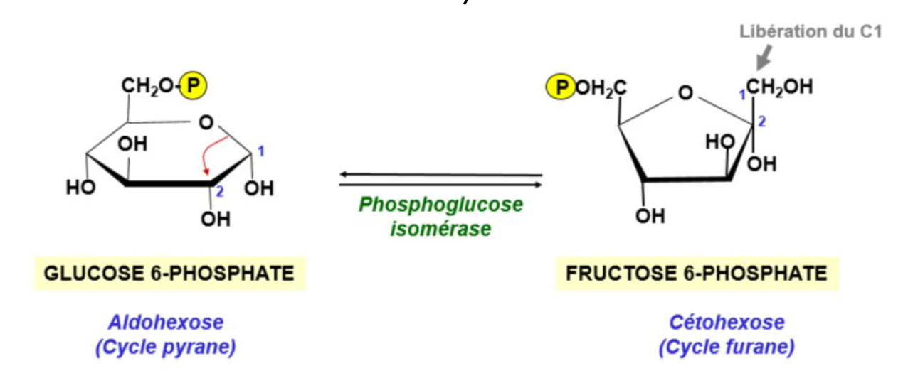

J’ai une petite incompréhension sur cet item :
A : La deuxième étape de la glycolyse permet la transformation d’un aldohexose (cycle pyrane) à une cétohexose (cycle furane)
Pour moi la deuxième étape de la glycolyse permet effectivement de produire du F6P et donc un cétohexose avec un cycle pyrane et non pas furane puisque celui ci possède 6 carbones s’agit-il d’une erreur de ma part ?
Merci beaucoup pour toutes ces séances de tutorat et bonne soirée !! :D

Étant donné que tu passes d'un aldose à un cétose, même si tu gardes tes six carbones donc un hexoses, tu auras un cycle furane.
Je te mets en photo la diapo de la prof par rapport à cette réaction :wink2:
Tu passes bien d'un aldohexose avec cycle pyrane vers un cétohexose avec un cycle furane
J'espère que c'est good pour toi, sinon n'hésite pas :wink2:
