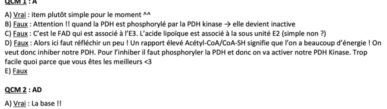

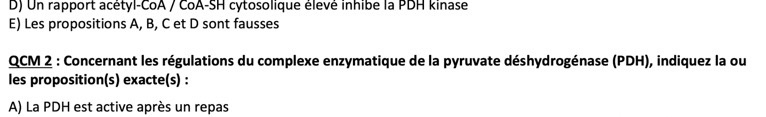

j'ai un petit souci au niveau des QCM à la fin du cours sur la PDH ;
dans le 1er QCM, on dit qu'en cas d'énergie trop élevée on inhibe la PDH mais dans l'item A du 2e QCM, on dit qu'après le repas, la PDH est active 0_o
or ça me paraît pas logique puisque l'apport alimentaire est censé apporté de l'énergie au corps :question:
la seule possibilité qui me vient en tête pour rendre ces 2 items cohérents c'est que c'est justement la PDH qui permet cette transformation de "simples aliments" à "énergie" utilisable par l'organisme
une clarification est la bienvenue :shame:
( j'ai mis une photo des items et de la correction, j'ai pas mis le sujet du 1er QCM puisqu'elle dit simplement " à propos du complexe enzymatique de la PDH" )

Coucou alors c'est tout simplement parce que quand on mange, on consomme un peu de l'énergie pour digérer les aliments et stocker les réverves. En gros dès que tu manges tu as un apport d'énergie qui te permet de faire des réserves pour les efforts à venir mais tu as aussi besoin que la machine fonctionne pour récolter ces réserves, tu ne vas pas directement utiliser tes aliments pour avoir de suite de l'énergie !
Lors d'un effort physique ce sont tes réserves qui travaillent pas ce que tu viens de manger puisqu'il faut le temps de digérer :wink2:
j'espère que ça sera plus clair :)
