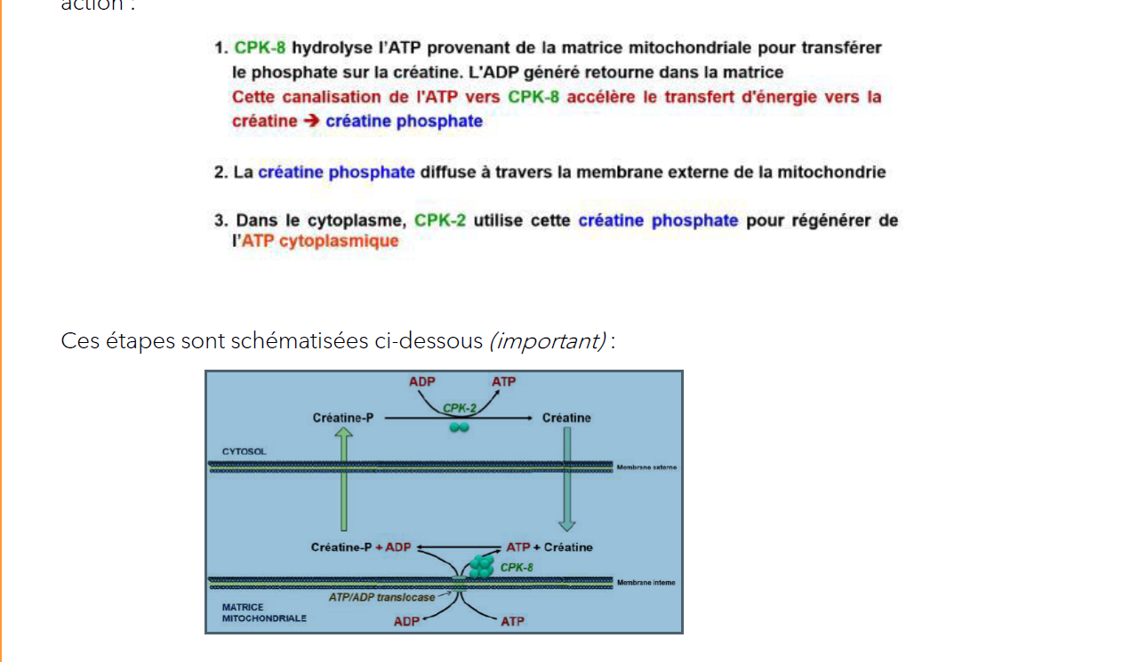

Messagepar maribosome » 15 Oct 2021, 15:49
Coucou, quand on dit dans la correction " c'est l'inverse "pour l'item:
"Les deux formes de la créatine phosphokinase (CPK), la CPK-2 et la CPK-8, ont une action différente mais la même localisation intracellulaire"
ça veut dire que les deux ont la même action mais une localisation différente?
Car je croyais que l'action différait aussi vu qu'on dit "il existe 2 formes de CPK fonctionnellement différentes: - cytosolique, -mitochondriale".
Si quelqu’un peut m'éclairer, merci bcpppp :)
maribosome
Messages: 739
Inscription: 23 Juil 2021, 14:57
Année d'étude: PCEM2
Prénom: Marie
Re: QCM 4 bioénergétique
Messagepar Lorethanol » 17 Oct 2021, 11:55
coucou :) alors oui c'est une erreur de ma part désolé ! en effet elles sont à la fois fonctionnellement différentes et à la fois situées dans des endroits différents ! on le voit sur cette partie :
je rectifie ça vite !!
merci pour ta remarque bonne révisions :coeur:
