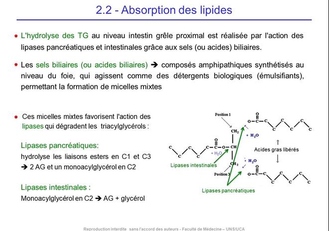

coucou ! cet item "Les lipases pancréatiques vont hydrolyser les liaisons esters en C1 et C3 pour donner 2 acides gras et un
monoacylglycérol en C2" est compté vraie mais ce n'est pas plutot la libération de 3 AG pas 2 et un glycérol pas un monoacylglycérol ?

Je te joins la diapositive de la prof qui va expliquer ceci :wink2:
Il faut que tu fasses attention à bien distinguer les différents types de lipases (pancréatiques + intestinales).
Ici, on parlait seulement des lipases pancréatiques. C'est avec l'action des pancréatiques + intestinales que tu vas avoir au final 3 AG + 1 glycérol
J'espère que tout est good sinon n'hésite pas <3
