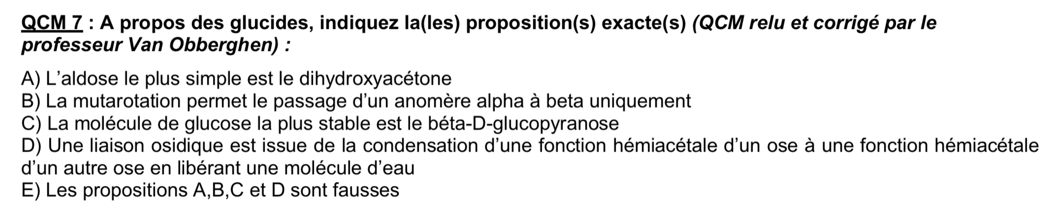

Messagepar Manose » 27 Oct 2021, 17:06
Hello
Je comprends pas pourquoi l’item D est faux.
Je comprends que la def de base c’est “ La liaison osidique est le résultat de la condensation d’une fonction hémiacétal d’un ose à une fonction hydroxyle d’un autre ose en libérant une molécule de Η2O” mais pour le cas du saccharose on a bien condensation de deux fonctions hemiacetal.
Est ce que c’est un autre nom que liaison osidique quand on condense 2 fonctions hémiacétale ?

Messagepar Elosidique » 27 Oct 2021, 21:57
C'est parce que la définition de la liaison osidique c'est une condensation avec une fonction hydroxyle.
L'exemple du saccharose est un cas particulier mais qui ne s'applique pas à toutes les liaisons osidiques. Du coup tu peux pas prendre un exemple particulier pour une règle générale.
Si l'item avait été "Une liaison osidique peut être issue de la condensation d’une fonction hémiacétale d’un ose à une fonction hémiacétale d’un autre ose en libérant une molécule d’eau" là oui ça aurait été juste.
C'est bon pour toi ?
Bonne soirée :coeur:

Messagepar Manose » 28 Oct 2021, 12:25
D’accord je comprends mieux merci !
