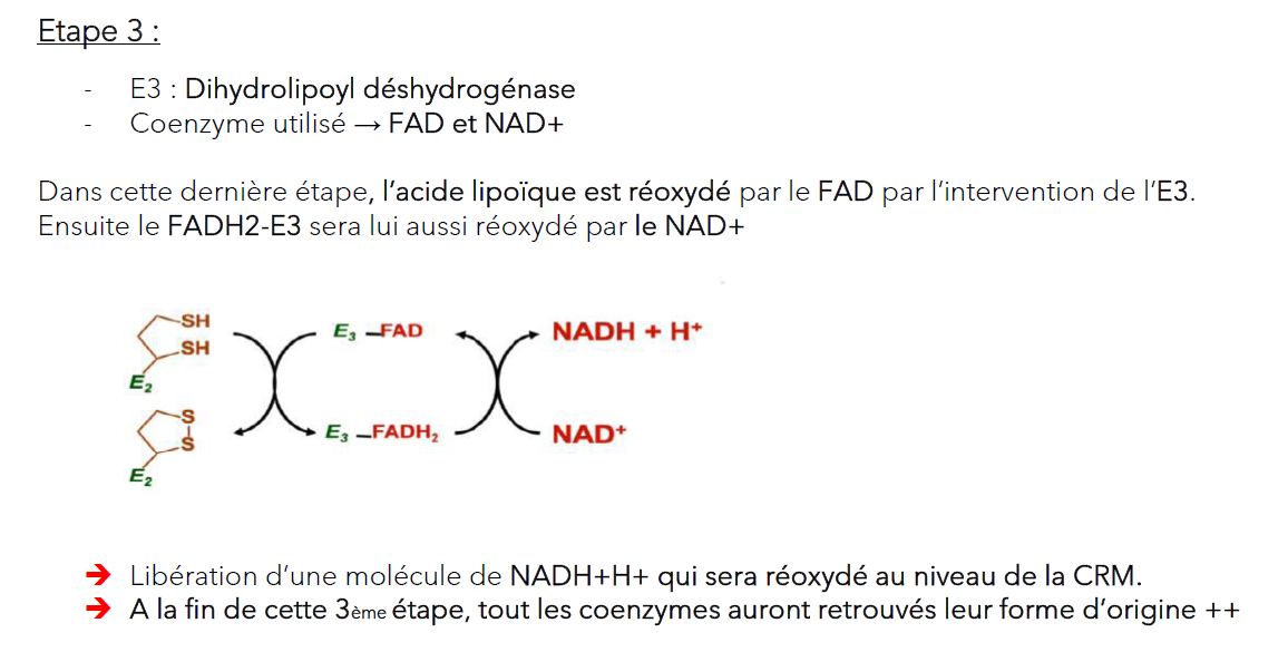

Bonjour ! :D
Dans les Annatuts de 2020-2021 sur le Catabolisme Mitochondrial, on trouve :
B) Lors de la 3ème étape, l’acide lipoïque est réoxydé par le E3-FAD et la flavine réduite est ensuite réoxydée par le NAD+
C'est compté vrai, mais n'est-ce pas plutôt le l'acide dihydrolipoyl(-E2) ?
Peut-être est un détail, ou bien je me trompe
En tout cas merci beaucoup :pascal:

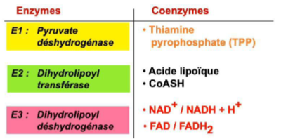

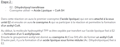

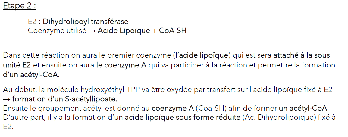

Coucou en effet ça doit être une erreur de correction, la prof a inverser étape 3 et étape 2 :wink2: Je te mets ci dessous les bonnes versions du cours pour que ça soit plus clair pour toi :wink2: :
