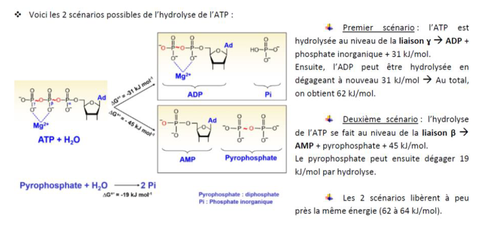

Hello !
voici l'item qui me pose souci:
"l'hydrolyse due l'ATP au niveau du phosphate bêta donne de l'ADP"
Pour moi c'est vrai mais je trouve ca ambigu... (l'item est compté faux et je ne voit pas pk"
Si on hydrolyse la liaison alpha/ bêta on a de l'AMP
Si on hydrolyse la liaison bêta /gamma de l'ADP.
Je trouve cet item mal formulé et j'aimerais une explication quant a l'hydrolyse de ce fameux phosphate bêta
MERCIIIII :jump:

Coucou alors je vais t'envoyer ci-joint un récap concernant l'hydrolyse de l'ATP :wink2:
en effet, l'hydrolyse u niveau de la liaison béta donne bien de l'AMP et non de l'ADP !
j'espère que ça sera plus clair pour toi ! :coeur:
