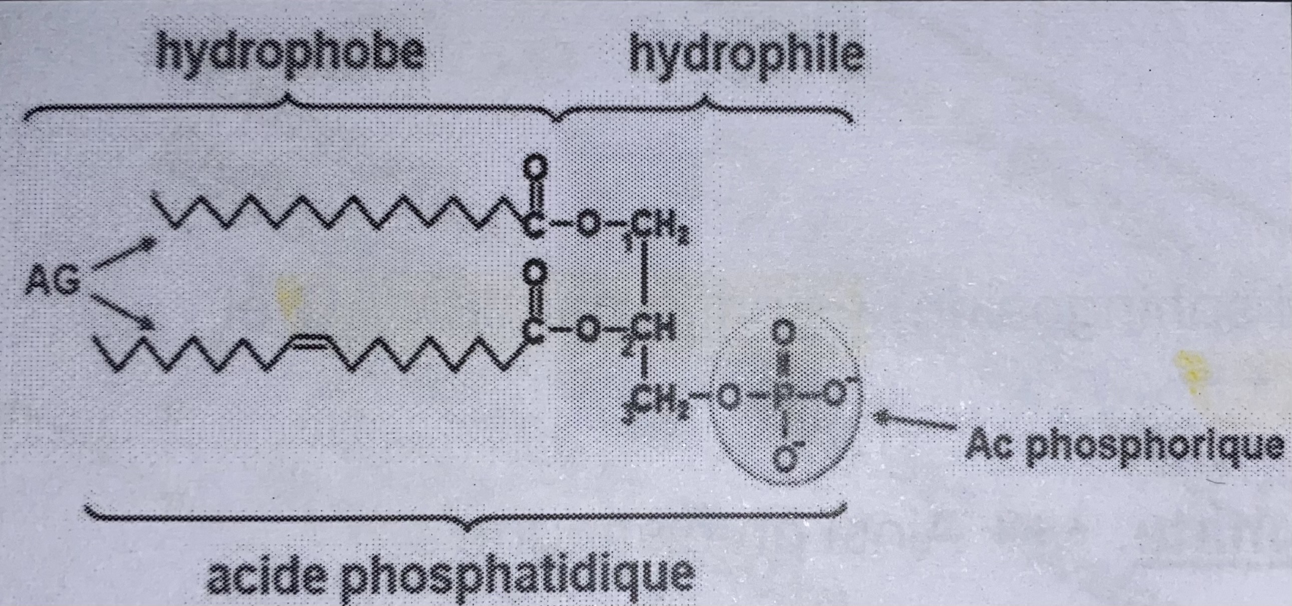

p12 de la ronéo sur les lipides, on nous dit que les deux acides gras (ag) qui constituent les glycérophospholipides ont une chaine carbonée de 14C au plus.
Cependant, sur le schéma qui accompagne la ronéo (ci dessous), la molécule représentée a 18C pour chaque ag.
L'erreur est-elle dans le schéma ou dans le texte qui l'accompagne ?

C'est une errata, c'est 14 carbone OU plus et non pas au plus
Donc des lipides longs de 14 carbones minimum
