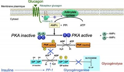

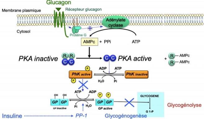

La pyruvate kinase, comme tu la connais est l'enzyme de la 10ème réaction de la glycolyse qui va servir à catalyser la réaction de transformation du phosphoénol pyruvate en pyruvate.
En revanche, la phosphorylase kinase est une enzyme qui va être très utile au niveau de la régulation de la glycogénolyse et de la glycogénogenèse.
Elle va servir à phosphoryler la glycogène phosphorylase, principale enzyme de la glycogénolyse .
Quand on parle de régulation par phosphorylation pour la glycogénolyse, cette phosphorylase kinase va servir à être un intermédiaire car le glucagon ne va pas aller directement phosphoryler la glycogène phosphorylase.
Si ce n'est pas très clair, je te joins le schéma de récap de cette régulation qui est dans votre ronéo.
Tu peux voir la phosphorylase kinase qui est appelée la PHK
Si jamais ce n'est pas clair ou que tu veux que je t'explique plus, n'hésite pas à demander
