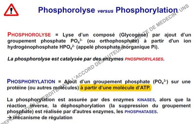

Alors, déjà pour répondre à ta première question, tu verras un peu plus tard dans le cours de la glycogénolyse qu'il faut bien distinguer la phosphorylation et la phosphorolyse.
Je te mets une diapo de la prof pour différencier les deux notions
phosphorolyse vs phosphorylation.jpeg (38.77 Kio) Vu 342 fois
Il faut bien voir que pour la phosphorylation, notre phosphate provient d'une molécule d'ATP. Ici, on ne pourra donc pas parler de phosphorylation.
Pour la 6ème étape retient bien qu'il s'agit d'une réaction d'oxydation (important car production du NADH+H+)
Du coup tu as totalement raison, pour parler de phosphorylation, il faut bien avoir une kinase, alors que les déshydrogénases sont des enzymes pour les réaction d'oxydo réduction
Pour ta 2ème question, en fin de compte cela rejoint un peu ta première question, si on reste strictement sur la définition de la phosphorylation, ça serait plutôt à compter faux. Après, il faut se dire que la prof parle bien de transfert de groupement phosphate et je la vois mal parler de "phosphorylation de l'ADP" car notre réaction concerne surtout notre 1,3 bisphosphoglycérate plutôt que ce qu'il va se produire sur l'ADP.
