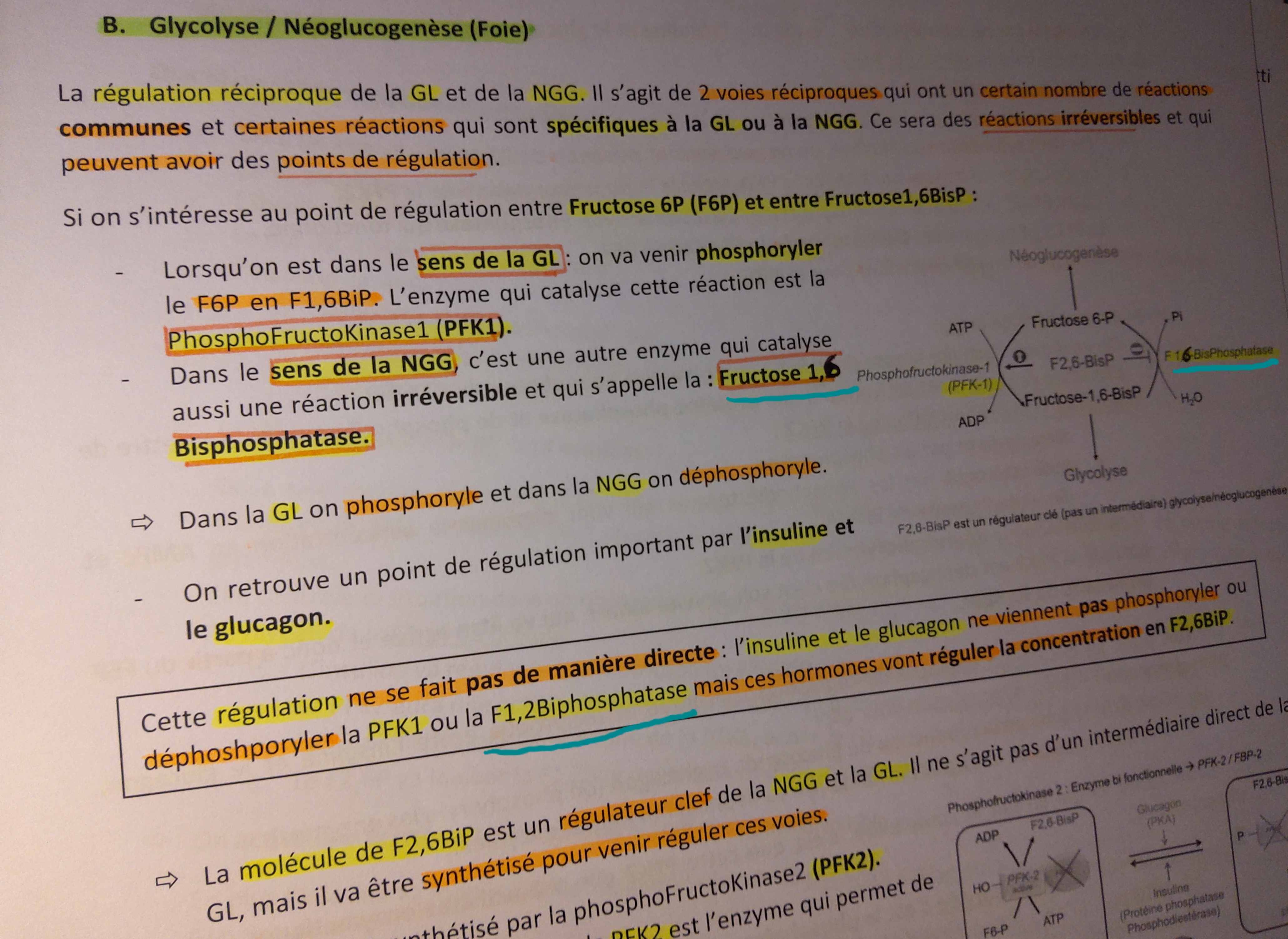

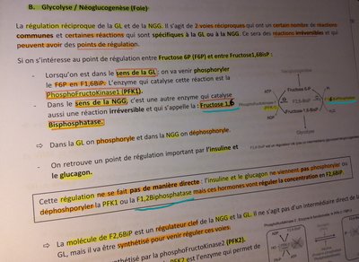

Coucou, j’ai pas trouvé la section cours regulation glycémie alors je ne sais pas si je suis au bon endroit ...
Par rapport à la Ronéo de l’année dernière, ça n’apparaît pas dans les erratas alors est ce possible de me confirmer .
Les trois endroits que j’ai souligné en couleur, c’est écrit F 1 2 bisphosphatase. Pour moi c’est F 1 6 bisphosphatase , c’est bien ça ?

Yes t'inquiètes tu es au bon endroit :wink2:
Alors effectivement, c'est bizarre que ce ne soit pas mis dans les erratas ronéos de l'année dernière mais il s'agit bien de F 1,6 bisphosphatase
Je ne sais pas trop comment ça a pu finir en F 1,2 bisphosphatase étant donné qu'on ne voit ça nul part :question:
Du coup tu as totalement raison.
