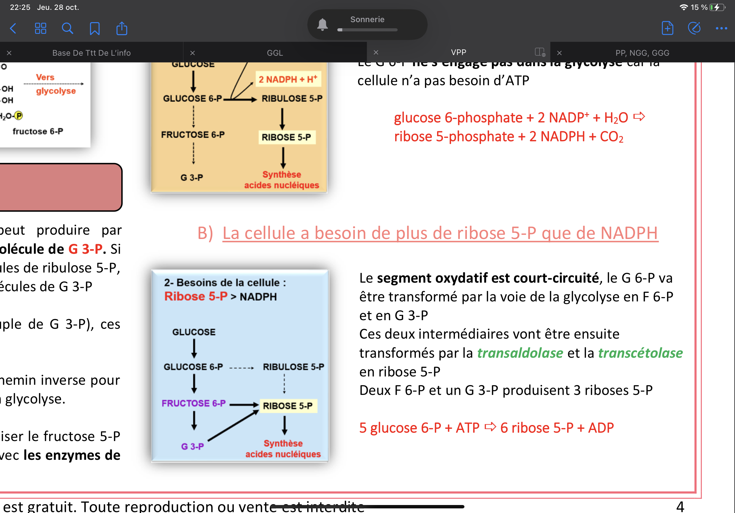

Hello
C’est pas plutot 6 G6P ( 4F6P + 2G3P)-> 6 ribose 5P ?

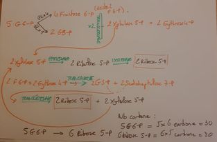

Aloooors j'ai réfléchis un peu à la question je vais te faire un petit récap via une photo :
photo vpp 2.jpeg (8.76 Kio) Vu 427 fois
Repère toi au nombre de carbone aussi, 5 G 6-P te donnera 30 carbones et 6 Ribose 5-P te donnera 30 carbones
J'espère que c'est tout bon pour toi sinon n'hésite pas :P

Messagepar Manose » 02 Nov 2021, 10:33
Je me permet de faire un petit recap de ta photo pour voir si j’ai bien compris
1° On a 5 G6P qui vont faire 5 glycolyse, dans les 4 premieres on s’arrête au F6P et la 5ème on va jusqu’à l’isomerisation du dhap en G3P c’est pour ca qu’on a 2 G3P
2°On utilise 2 F6P et les 2 G3P pour remonter les étapes de la VPP
3° on utilise les 2 F6P qui nous restait avec les 2 erythose 4P qui vont eux aussi remonter la VPP jusqu’au ribose 5P
=> on est a 4 ribose 5P
4°Les 2 xylulose produit juste avant redonneront 2 ribose 5P donc on a nos 6 ribose 5P
J’ai tout compris merci beaucoup pour le schema :lool: (en espérant que j’ai pas dit de connerie dans mon recap 0_o )
